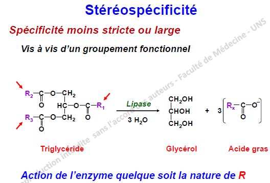

- en cours j'avais effectivement noté "spécificité large" pour des molécules qui arrivaient rapidement, parce que c'était en rapport avec la lipase (diapo 21)
    . le prof a donné l'exemple de la lipase en expliquant qu'elle agissait au niveau du duodénum/jéjunum, autrement dit dans un endroit où les TG arrivaient vite car le transit intestinal est relativement rapide par rapport à l'action des enzymes
    . du coup s'il fallait une lipase spécifique de chaque groupement R possible pour chaque AG que l'on retrouve dans les TG, on aurait du mal à gérer ce flot de TG
    . du coup la lipase dégrade le TG quelque soit la nature du groupement R
jpense que la différence avec ton exemple, c'est que là on doit dégrader rapidement plein de molécules différentes, enfin on a plein de groupement R différents possibles au niveau des TG, du coup spécificité large => on les dégrade tous d'un coup

- de manière générale l'hydrolyse des macromolécules alimentaires : les protéines et les triglycérides sont hydrolysées par des protéases et des lipases peu spécifiques (les lipases peuvent aussi hydrolyser les phospholipides et les esters de cholestérol, la spécificité est vrmt très large^^). ça permet de prendre en charge tous les types de lipides et de protéines c'est vrai mais je n'appèlerais pas ça un mécanisme rapide : la digestion dure plusieurs heures et elle se fait en plusieurs étapes : les lipides par ex subissent d'abord une première dégradation grâce à la lipase salivaire puis grace à la lipase gastrique puis grace aux lipases pancréatiques :arrow: le mécanisme n'étant pas spécifique il est plus long : il se fait durant tout le trajet des lipides dans le tube digestif.
