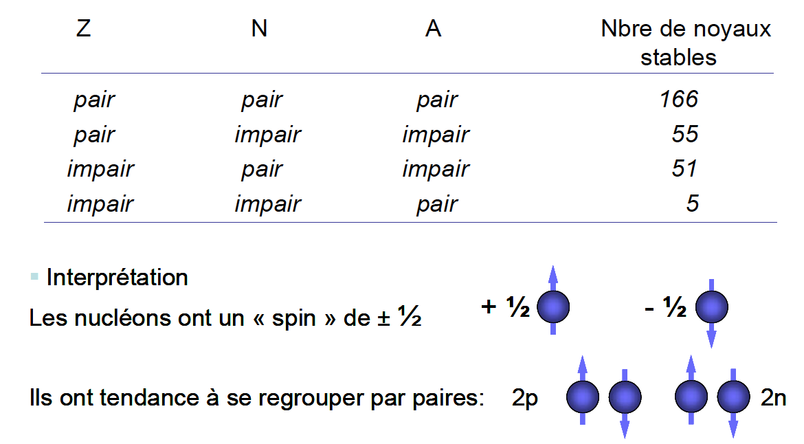

En plus le F avec 9 protons et 9 protons a un nombre impair de protons et impair de neutrons , ce qui n'arrange pas la situation !!
