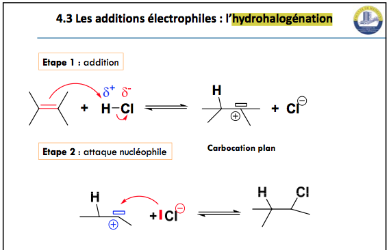

J'ai un problème avec cette diapo:
Voilà, le produit de la première étape (il a 6 carbones) n'est pas le réactif de la deuxième étape (deux carbones se sont fait la malle, il n'en reste plus que 4), et le produit de cette deuxième étape a 5 carbones, bref ! C'est le bordel, ils sont où mes chous-carbones ?
Merci :messed:

Salut, alors pour la 1ère étape c'est tout bon, mais à mon avis pour la suite de l'exple il a oublié de les mettre car pour moi on a autant de carbone au départ qu'à l'arrivée :)

Oui, pour moi aussi :P
Merci ;)
Hahaha, deux mois après le concours: "ah, tiens ! Il manque des carbones ! Mince... ah mais oui, les sujets ont été ramassés ! Ouf, c'est bon, tout va bien" :P

C'est bien un coquillette ! ^^
