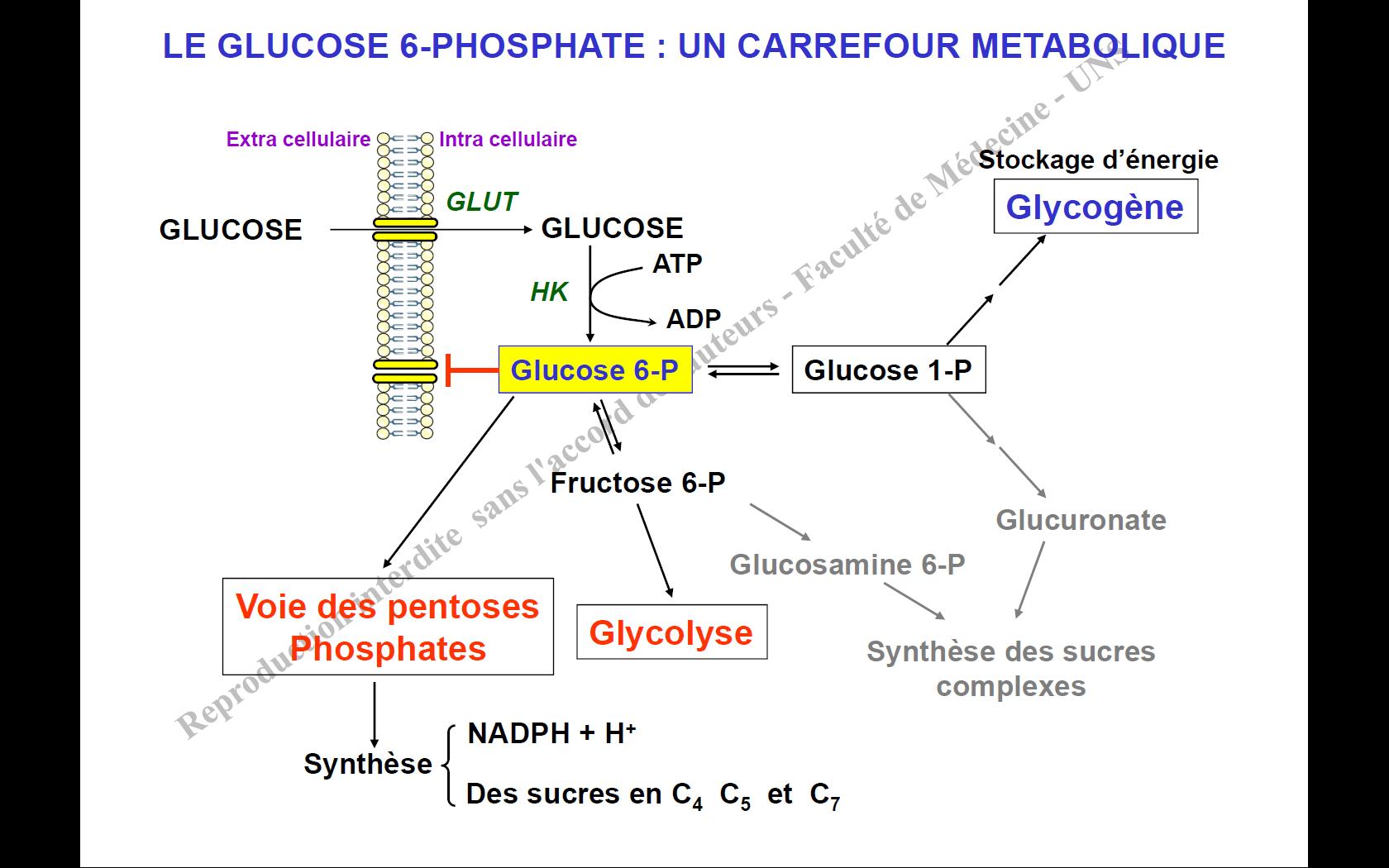

Alors j'ai quelques questions : (bon vous avez de la chance je met les diapos :mrgreen:)
1) A propos du métabolisme glucidique (diapo 64) F6-P devient Glucosamine 6-P
C'est pas plutôt un glucose qui devient glucosamine ? (c'est surement pas important mais sa me perturbe :roll: )
2) diapo 92 toujours sur le métabolisme glucidique : on voit que le fructose va se transformer en F6-P ds le muscle !
Or, le fructose entre par le GLUT2 et GLUT5 !
What's the bug ? 0_o

Alors, c'est parti.
1) Non, c'est bien le F6P ! Ce n'est pas une erreur :P
On peut créer des sucres complexes de 2 manières :
• à partir du F6P, en passant par Glucosamine-6P
• à partir du G1P, en passant par Glucoronate.
Pas besoin de savoir comment ça marche en détails !
2) Dans le muscle, tu as présence de l'hexokinase, qui te permet de transformer le Fructose en F6P directement.
Évidemment, pour pénétrer le muscle, il va pas emprunter GLUT2 (qui est spécifique du foie et des cellules ß des îlots de Langherans du pancréas). Et le muscle, c'est GLUT4... Mais le fructose a un truc magique : GLUT5 ! C'est un transporteur dont le prof a très peu parlé, mais en fait c'est un transporteur qui est spécifique du Fructose, où qu'il soit. Donc le Fructose prend GLUT5 pour pénétrer dans le muscle.
