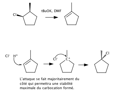

QCM 6 : Élimination sur cycle
Réponse : AD
La règle de Saytzev c'est "on formera de façon majoritaire l'alcène le plus stable au cours d'une élimination".
A) VRAI : la réaction 1 est bien une E2 : solvant polaire aprotique + base forte + halogénoalcane.
B) FAUX : la réaction 2 n'est pas une réaction d'élimination… elle n'est donc pas concernée par la règle de Saytsev !
C) FAUX : la réaction 2 est une addition passant par un carbocation plan, elle ne peut donc pas être stéréosélective, car l'attaque peut se faire de façon équiprobable d'un côté ou de l'autre.
D) VRAI.

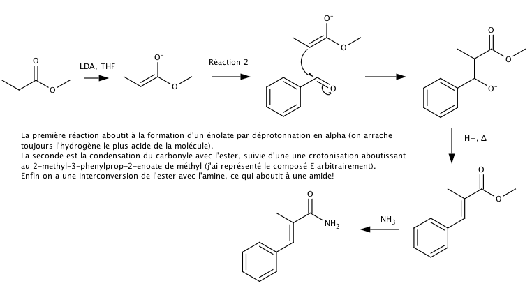

QCM 8 : Chaîne réactionnelle
Réponse : ABD
A) VRAI
B) VRAI
C) FAUX : hors sujet ? J'ai pas trop compris le sens de cet item
D) VRAI
