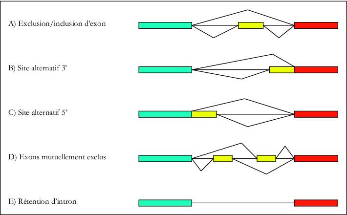

Messagepar Alistair » 05 Jan 2013, 05:47
Slt je vais t'éclairer :
le site donneur d'épissage est le site qui est à l'extrémité 5' de l'intron qu'on veut virer par opposition au site accepteur d'épissage qui se trouve lui en 3' de l'intron. Ce sont les zones ou le spliceosome va couper afin de rapprocher les deux exons. Il se trouve que ces deux sites (donneurs et accepteurs) présentes toujours la même séquence de nucléotides : GU pour le site donneur et AG pour le site accepteur, et cela quelque soit le gène (ou presque).
Maintenant, puisque tu as des possibilités d'épissage alternatif des pré-ARNm, le spliceosome va nécessairement intervenir sur des sites donneurs ou accepteurs différents : si dans un tissu X la machinerie cellulaire décide de virer un exon (en plus des introns) pour obtenir une protéines différentes, le spliceosome va découper au niveau du site donneur d'un intron a et au niveau du site accepteur d'un autre intron b de manière à encadrer l'exon que l'on veut éliminer. Tu as même des sites donneurs et accepteurs en plein milieu des introns/exons habituels, ce qui fait qu'on peut avoir un découpage intron/exon un peu différent selon les tissus...
Si tu te souviens bien en bioch, on vous a souvent parlé d'isoenzymes (ex : PK hépatique et musculaire) avec une forme phosphorylable (foie) et une forme non phosphorylable (muscle), et bien très souvent les isoenzymes sont codées par les mêmes gènes mais ont subit un épissage alternatif différent de leur ARNm qui a conduit à l'élimination de l'exon codant pour le site de phosphorylation de la protéine ! :lol:
Alistair
Messages: 2127
Localisation: Nice
Année d'étude: PCEM2
Prénom: Alistair
Re: Proposition de correction du CC UE1-Biologie Moléculaire
Messagepar oxaloacétate » 06 Jan 2013, 09:01
Ah ok super j'ai compris ! (enfin super... j'ai fait faux au qcm, mais cpg ^^)
Donc en fait, c'est le site donneur d'épissage en lui-même qui est différent selon le gène ou l'épissage, mais la séquence reste la même !
Merci bcp pour ton explication :)
