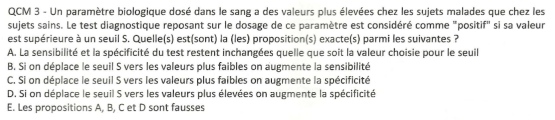

Correction Qcm 3:
Réponse B, D
Item A : Faux: en modifiant le seuil, on modifie la sensibilité et la spécificité, l’un au dépend de l’autre.
Item B : Vrai: en diminuant le seuil, on le déplace vers la gauche, on augmente le nombre de vrai positifs (=sensibilité augmente), mais également le nombre de faux positifs augmente (=spécificité diminue).
Item C : Faux: voir réponse B.
Item D : Vrai: en augmentant le seuil, on le déplace vers la droite, on augmente le nombre de vrai négatifs (=spécificité augmente), mais également le nombre de faux négatifs augmente (=sensibilité diminue).
Item E : Faux

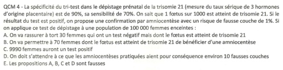

Qcm 4:
Correction Qcm 4:
Réponse A, B

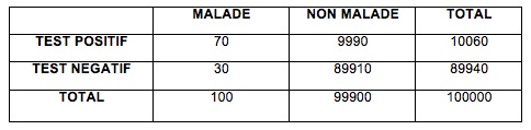

[u]Item A :
Vrai: personnes ayant un test négatif mais malades : 30.
Item B : Vrai: en appliquant le tableau, on peut voir que 10060 femmes bénéficient d'une amniocentèse (ce sont les VP + FP = tous les positifs au test), MAIS seulement 70 femmes bénéficient de l'amniocentèse SACHANT que leur foetus est porteur de trisomie 21 (les VP = toutes les positifs et malades)
Item C : Faux: 9990 correspond au nombre de personnes NON-MALADES ayant un test positif, il faut aussi prendre en compte les 70 personnes malades ayant un test positif. Donc il y a 10060 personnes ayant un test positif.
Item D : Faux: on fait une amniocentèse pour toutes les personnes ayant un test positif, il y a 10060 personnes ayant un test positif. On sait qu’une amniocentèse aboutit à une fausse couche dans un cas sur 100. Donc, environ 10060/100= 100 personnes auront une fausse couche.
Item E : Faux

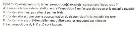

Qcm 7:
Correction Qcm 7:
Réponse A, C, D
Item A : Vrai : le risque relatif permet d’évaluer la force de l’association. On sait que l’odds ratio est une bonne approximation du risque relatif, selon certaines conditions, par conséquent on peut dire qu’il évalue lui aussi la force de l’association.
Item B : Faux: le biais correspond à une distorsion de l’estimation de la mesure d’une association entre exposition à un facteur de risque et la survenue d’une maladie. L’odds ratio mesurant cette association, par conséquent il sera affecté par des biais.
Item C : Vrai : texto sorti du cours.
Item D : Vrai: étant donné que l’on ne peut pas calculer de risque relatif dans les enquêtes de type cohorte, l’odds ratio sera alors préféré.
Item E : Faux

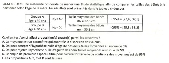

Correction Qcm 8:
Réponse B
Item A : Faux: la moyenne est un indicateur de POSITION.
Item B : Vrai: car les intervalles de confiance se chevauchent. Rappelez-vous, l’estimation par intervalle est plus « forte » que l’intervalle ponctuel...
Item D : Faux: le risque de première vaut 5%, car IC95% signifie l’intervalle comprenant 95% des valeurs.
Item E : Faux

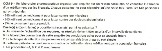

Correction Qcm 9:
Réponse E
Item A : Faux: c’est au niveau populationnel que l’on doit assortir les résultats d’un intervalle de confiance. Les valeurs au niveau de l’échantillon sont sures donc pas de besoin d’intervalle de confiance...
Item B : Faux: il n’y a pas de tirage au sort, donc pas de représentativité, on ne peut pas se servir des résultats car il ne sont pas forcement fiables.
Item C : Faux: rien n’est comparable à un TAS. Effectivement dans cette situation, on a forcement des biais d’échantillonnage. En effet, tout le monde n’est pas inscrit sur le réseau social en question, cela est variable selon les différents réseaux sociaux, il peut y avoir des personnes qui ne sont pas françaises qui ont accès au réseau social...
Item D : Faux: le problème de représentativité étant présent, l’estimation n’est donc pas bonne.
Item E : Vrai

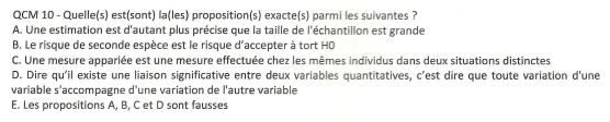

Qcm 10:
Correction Qcm 10:
Réponse A, B, C, D
Item A : Vrai: c’est d’ailleurs confirmé par la formule de l’intervalle de confiance : si n augmente, l’indice de précision diminue, la largeur de l’intervalle de confiance diminue -> par conséquent la précision augmente....
Item B : Vrai: voir le tableau.
Item C : Vrai: pour bien comprendre prenons un exemple de situation de mesure appariée : prise de la glycémie avant et après la prise d’un médicament hypoglycémiant. On mesure la glycémie chez les mêmes individus et dans des situations différentes (avant et après prise du médicament).
Item D : Vrai: pour illustrer la situation, utilisons la relation a = k x b. Si a augmente, b diminue, autrement dit : la variation d’une variable entraine la variation de l’autre, car elles possèdent une liaison significative.
Item E : Faux

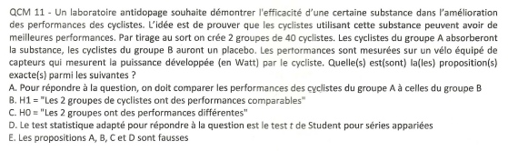

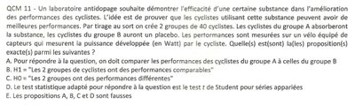

Qcm 11:
Correction Qcm 11:
Réponse E
Item A : Faux: étant donné que l’on compare l’AMELIORATION des performances des cyclistes, on se doit d’avoir un référentiel. Autrement dit, on doit mesurer les performances des cyclistes avant prise d’une substance (ou placebo) et aussi après la prise. Donc on doit plutôt comparer la variation de performance du groupe A à celle du groupe B.
Item B : Faux: la définition correspond à celle de H0.
Item C : Faux: la définition correspond à celle de H1.
Item D : Faux: le test ADAPTE est celui de « comparaison de moyenne », car on a une variable qualitative (groupe A ou groupe B) et un variable quantitative (puissance développée en Watt), et on a des échantillons supérieurs à 40.
Item E : Vrai

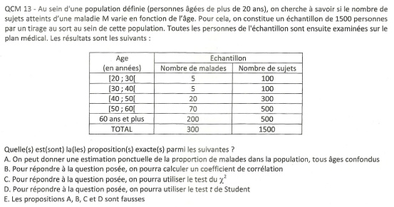

Correction Qcm 13:
Réponse C, A? réponse très bientot
Item A : ???: nous avons un doute sur cette proposition car cela dépend de ce qu'entend le prof par "tout âge confondus". A un tutorat, cela aurait été fait car cet exercice prend que les personnes dont l'âge est supérieur à 20. Mais peut être que le prof ne comptait que les valeurs de son tableau.
Item B : Faux
Item C : Vrai
Item D : Faux
Item E : Faux

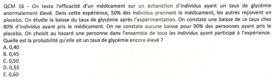

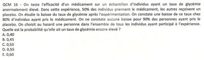

Qcm 16:
Correction Qcm 16:
Réponse D
M = 50% (médicament)
P = 50% (placebo)
BM = 80% (baisse sous médicament)
BP = 10% (baisse sous placebo)
P(B-) = P(M) x P(BM-) + P(P) x P(BP-) = 0,5 x 0,2 + 0,5 x 0,9 = 0,1 + 0,45 = 0,55
Item A : Faux
Item B : Faux
Item C : Faux
Item D : Vrai
Item E : Faux

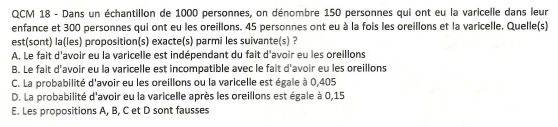

Réponse A, C, D
Le fichier joint Concours 2011-2012 Qcm 18 correction.png n’est plus disponible.
Le fichier joint Concours 2011-2012 Qcm 18 correction 2.png n’est plus disponible.
P(V) = 0,15
P(O) = 0,30
P(V inter O) = 0,045
Item A : Vrai: P(V) x P(O) = 0,15 x 0,30 = 0,045 = P(V inter O). (d’ailleurs confirmé par la logique)
Item B : Faux: P(V inter O) ≠ O. (d’ailleurs confirmé par la logique)
Item C : Vrai: P(V union O) = P(V) + P(O) – P(V inter O) = 0,15 + 0,30 – 0,045 = 0,405.
Item D : Vrai: P(V/O) = P(V inter O) / P(O) = 0,045 / 0,30 = 0,15.

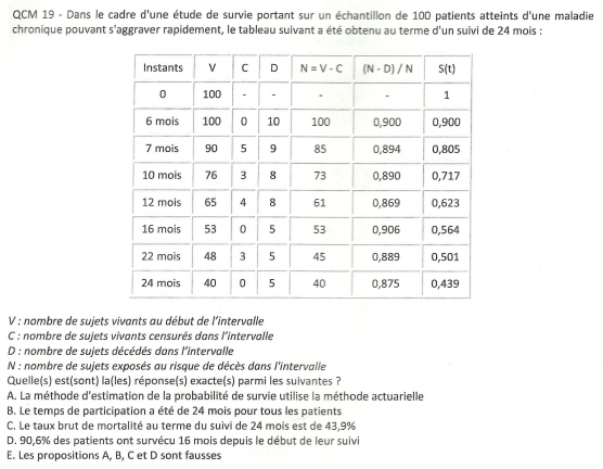

Item A : Faux : actuarielle : n > 200.
Item B : Faux: il y a les patients décédés et les perdus de vue.
Item C :Faux: c’est la survie.
Item D :Faux: le 90,6% est la survie entre 12 et 16 mois. La survie à 16 mois est de 0,564%.
Item E : Vrai

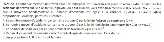

Qcm 20:
Correction Qcm 20:
Réponse A, D
On est dans le cas d'une loi de Poisson car on a une base de temps, et la moyenne = variance.
Il y a 52 semaines dans l’année, et comme on a la moyenne hebdomadaire, c’est la moyenne par semaine. Donc 208 / 52 = 4. On a une moyenne de 4 accidents par semaine. Lambda = 4.
Item A : Vrai
Item B : Faux
Item C :Faux: Avec k = 0, on a e^-4. Et ça c’est pour 1 semaine. Comme on a 52 semaines dans l’année, on multiplie par 52. Sauf que ça, c’est pas le « nombre de semaines par an sans accident de travail », mais la « probabilité qu’il y ait aucun accident de travail sur toute l’année ».
Item D :Vrai: P(X=3) = 4^3 e^-4 / 3 ! = 64 e^-4 / (3x2) = (32/3) e^-4
P(X=4) = 4^4 e^-4 / 4 ! = 256 e^-4 / (4x3x2) = (32/3) e^-4.
Item E : Faux

Et "QCM11 - Item A : Faux: étant donné que l’on compare l’AMELIORATION des performances des cyclistes, on se doit d’avoir un référentiel. Autrement dit, on doit mesurer les performances des cyclistes avant prise d’une substance (ou placebo) et aussi après la prise. Donc on doit plutôt comparer la variation de performance du groupe A à celle du groupe B. "
C'est pas du chipotage ça ? :P Quand on parle de comparer les performances c'est sous-entendu l'amélioration des performances non ? Ca m'étonnerait que le prof compte faux cet item...

j'ai une remarque a faire pour le qcm 2 ! on nous dis que la reponse concernant la taille comme quoi c'est discrete, c'est vrai et que le poids en tant que variable continu c'est faux alors que dans le cours, on dis que la taille et le poids sont des variables quantitatives CONTINUES !!! je comprends plus rien :curse:
Expliquez moi svp chers tuteurs concernant le poids et la taille si c'est continues OU discrètes ? merci ;)

Salut :) je me pose la même question...j'avais compris aussi qu'on devait les considérer comme continues...

Bonjour à tous les deux !
Nous n'avions pas vu vos messages.. n'oubliez pas la règle la prochaine fois : un nouveau post par question ! :)
Il y a effectivement une erreur dans cette correction !! L'item D est à compter JUSTE ;)
C'est bien de l'avoir remarqué ; bonne chance à tous les deux !!!
