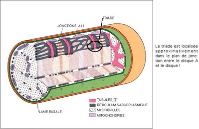

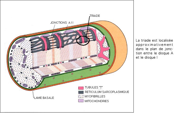

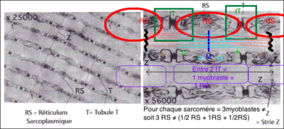

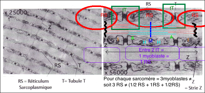

QCM 6 : A propos du tissu musculaire strié squelettique, donnez les vraies :
A) Chaque unité sarcomérique contient 2 triades. => VRAI
B) Les triades sont situées aux jonctions A et I des champs de myofibrilles (actine et myosine). => VRAI
C) Entre 2 stries Z, une unité sarcomérique contient le Réticulum Sarcoplasmique provenant de 4 myoblastes. => VRAI (Puisqu'une unité sarcomérique contient 2 triades, elle contient donc 4 RS (2 par triade) ; comme un RS provient d'un myoblaste, il y a provenance de RS de 4 myoblastes). Merci Ludi !
D) Une triade associe un tubule T et 2 Réticulum Sarcoplasmiques provenant de 2 myoblastes. => VRAI
QCM 6 Réponse ABD (variante correction Takumi)
A) Vrai : une unité sarcomérique c’est entre Z et Z. Dans le M strié squelettique, par définition, la triade est à la jonction A/I, et… il y en a deux (je ne pense pas qu’il en compte 4) par ailleurs, le RS est étendu transversalement à la fibre (R6 P3 petit schéma en bas à droite, et R6 P 13 c’est un seul RS pour une portion de fibre)
B) Vrai : triade au jonctions A/I
C) Faux : entre deux stries Z on peut compter 1 RS entier et 2 demi RS → 3 myoblastes différents ! (un tubule T est la jonction entre deux myoblastes)
D) Vrai

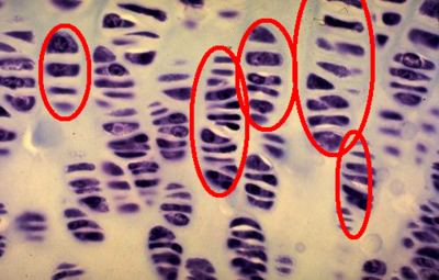

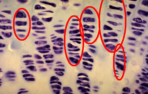

QCM 9 : A propos du tissu osseux, donnez les vraies :
A) Le cartilage sérié est formé de groupes isogéniques axiaux. => VRAI
B) Le cartilage hyalin est formé de groupes isogéniques axiaux. => VRAI
C) Le cartilage hypertrophique est formé de groupes isogéniques axiaux. => VRAI
D) Les groupes isogéniques axiaux sont formés par les divisions successives d'une cellule => VRAI
Réponse => A, B, C et D
QCM 9 (il fait mal celui-là…) Réponse A(BC?)D
A) Vrai (sûr)
B) (pas sûr) je dirai Faux : le cartilage hyalin ce sont les ¢ souches/progéniteurs, on le retrouve aussi au niveau des articulations (pourquoi serait-il "formé" de groupes axiaux?)
C) ?
D) Vrai ! (sûr)
C) soit on considère que les groupes axiaux ce n’est que le cartilage sérié (donc faux)
Soit on considère que ce cartilage étant la résultante du sérié, est formé de groupes axiaux
jeudi je vais à la fac (pour la tut' rentrée :) )je regarderai dans des bouquins ce qu'on peut en tirer...

coucou,
entre deux stries Z il y a 2RS non? vu qu'il y a deux jonctions A/I d'ou 4 myoblastes...
merci
bisous
Ludi
Messages: 2583
Re: Proposition de correction du concours histo 2012-2013
Messagepar tutur » 02 Jan 2013, 16:54
rockfort a écrit:Bonsoir,
Pour la A j'ai mis faux à cause de "la différenciation des ostéoclastes." Un ostéoclaste qui se différencie, ça me dérange :?
:P
je pense que ce serait tiré par les cheveux si il piégeait sur le "progéniteur ostéoclastes"
Ludi a écrit:coucou,
merci
bisous
après relecture, tu as
par définition, 1 RS par myoblaste et la jonction entre chaque myoblaste c'est le tubule T
entre deux stries Z on a 2 jonction A/I donc 2 triades (RS/tblT/RS)
mais le RS entre les A/I provient du même myoblaste (car entre deux tubules T)
donc 3 RS ≠ venant de 3 myoblastes
sur l'image on voit bien 3 RS (chaque RS en fait alimente 2 tubules T)

en gros
entre 2 tubules T il y a un myoblaste
un myoblaste donne 1 RS
chaque RS d'un seul myoblaste "alimente" 2 tubules T
et 2 RS ≠ et attenant alimentent le même tubule T
si c'est pas assez clair je le refais ;)
autre image du cours
ici on voit bien qu'il y a 3 RS différents d'une strie Z à l'autre = 3 myoblastes

salut !
je remets la QCM
D) Les groupes isogéniques axiaux sont formés par les divisions successives d'une cellule.
qu'est-ce qu'un groupe isogénique ?
c'est la division des chondroblastes permettant la croissance du cartilage
(exactement ça
--> un ensemble de cellules les unes à côté des autres (provenant d'une cellule à l'origine) formant un "groupe isogénique" (axial sur cette image)
si il n'y a plus de cellule, ce n'est plus un groupe isogénique (cartilage hypertrophique)
le hyalin c'est la couche au dessus avec ses cellules souches qui ne forment pas de groupe isogénique (du moins pas encore)
Antoine (Weegun) avait mis
"le cartilage sérié n'est que "la suite" du cartilage hyalin dans les groupes isogéniques axiaux, c'est juste le stade d'après qui deviendra ensuite hypertrophique "
ce qu'il a oublié de préciser, c'est que les groupes isogéniques n'apparaissent que dans le sérié
du coup :
AD
ps c'est dans la ronéo 4p5
tutur
