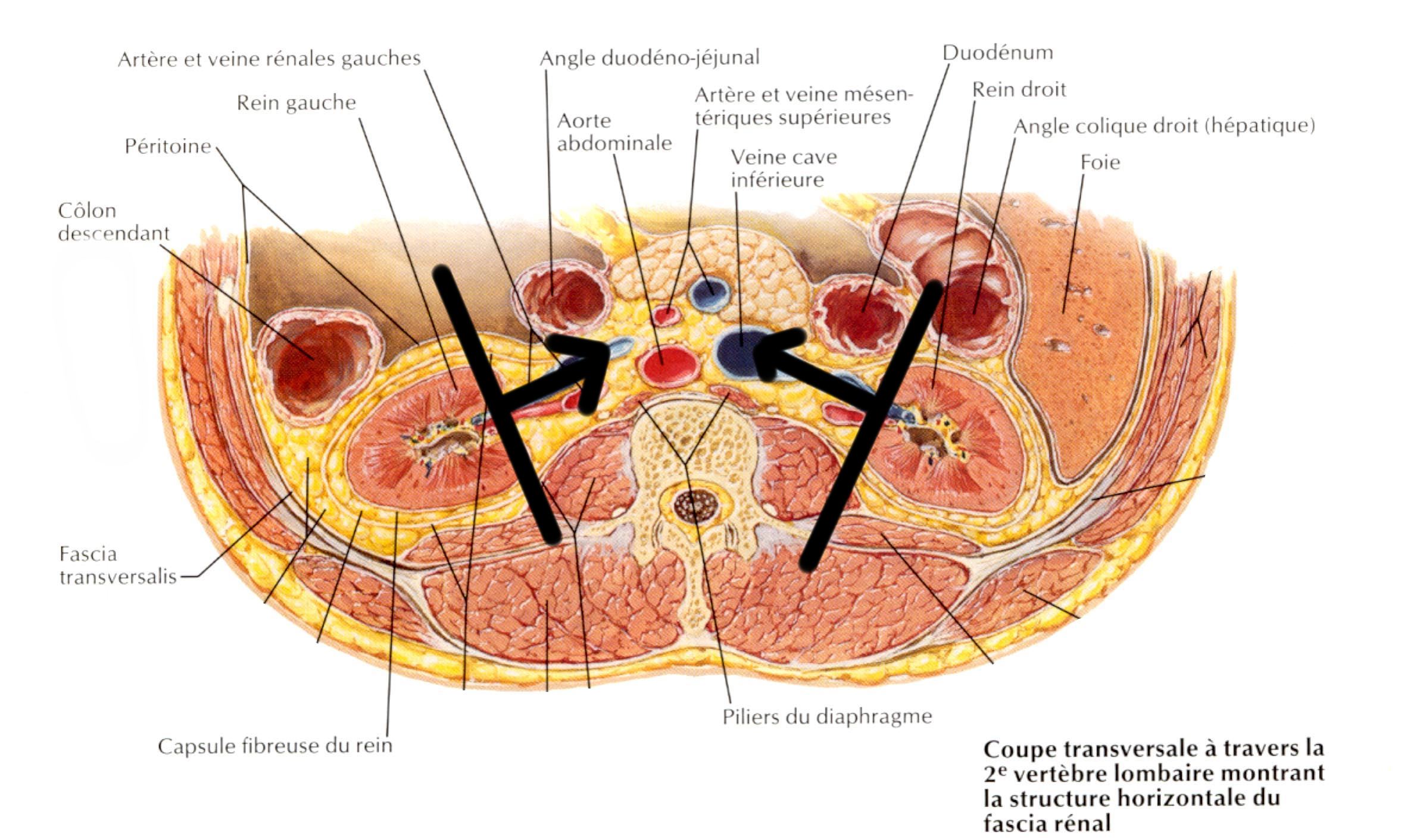

QCM 11: pour moi la face hilaire des reins regarde en bas et en dedans... Et non en avant et en dedans comme dans l'item ! Je me trompe ? de plus je ne le vois pas noté dans la ronéo .

La face hillaire du rein regards en dedans et avant (ces 2 orientations n'excluent pas le fait qu'elle puisse regarder en bas)
Pour le reste, il faut savoir aller un chouille plus loin que la ronéo et savoir répondre a des QCM en ayant le schéma dans la tête . C'est probablement ce qui se passera lors du concours ..

QCM 11 : un petit schéma :)
