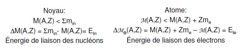

Dans le cours 2 de biophysique , a la page numero 5 il y a un calcule et je me demandais comment vous aviez calcule El/A
pour l'uranium et les autres composants . J'ai essaye d'appliquer la formule mais je ne trouve pas le meme resultat .
Merciii :)

Alors je crois comprendre pourquoi tu n'arrives pas a retrouver ces valeurs. Dans les calculs avec l'uranium de la page 5 de la fiche de biophysique 2 les valeurs de El/A sont données en MeV . Je vais te montrer un calcul en exemple :
Avec l'uranium 235 : El =( 92mp + 143 mn - M(235;92) ) x 931,5 pour que ton resultat soit en MeV
Apllication numérique : El = (92,644 + 144,287 - 235,04) x 931,5 = 1761,4665
Donc El/A en MeV : El/A = 1761,4665/235 = 7,5 MeV
On retrouve donc bien la valeur de la fiche ;)
Il faut bien faire attention a tes unité, je suppose que ton erreur devait venir de la. Essai de calculer El/A pour un autre atome et si tu ne tombe toujours pas sur la bonne valeur n'hésite pas a revenir poser une question ! Si c'est tout bon pense a passer ton sujet en résolu :)

Alors j'avais pas fait attention a l'unite mais l'autre pb c'est que j'ai ajoute les masses des particules du noyau en faisant 92 fois la masse d'un electron ect .. Du coup j ai pris les valeurs du cours 1 ou un electron = 1/2000 u et j'ai donc fais 92 x (1/2000)
Mais en fait je crois qe c'est parce que dans la definition du defaut de masse on dit que c'est la somme des masses constituant le noyau - la masse du noyau , mais quand on dit masse on parle de la masse atomique Z ou de la masse en g ?

HAAAAA non pardon je sais ce que j'ai fais :shame: , en fait j'ai ajoute 92 fois la masse d'un electron aussi alors que y a pas d electron dans le noyau ... C est tout bon merci beaucoup !!!!!!!!!

Yep c'est exact, tu ne prends pas en compte les e- ici parce que on parle d'énergie de liaison du noyau (donc de ses nucléons) ;)
Pour ta question sur le defaut de masse tu peux aussi bien le calculer en g que en u sachant que :
1 unité de masse atomique = 1,660538 × 10-24 gramme
Apres tout est question d'unité :P ça dépendra de ce qu'on te donne dans les données du QCM et dans les réponses proposées^^
