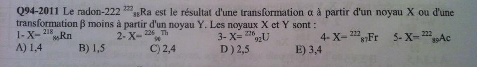

Messagepar BABE » 02 Sep 2013, 22:00
Voilà je ne suis pas d'accord avec la correction proposée : B
J'ai besoin d'une explication, enfin c'est peut être une erreur :)
MERCI :D

Déjà y a un bugg dans le qcm, vu qu'il propose pas de Y xD
Enfin bref, pour ce genre d'exo, il faut utiliser les principes de conservation :
- Pour la radioactivité alpha :
On en déduit que l'élément père est :
- Pour la radioactivité Béta- :
La réponse correcte pourrait (à la limite) être la réponse C
On est good ? :)

Messagepar BABE » 04 Sep 2013, 22:00
Tout est bon !
Merci kardajian :D
