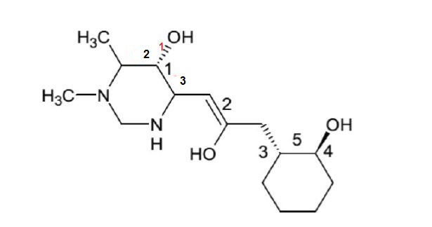

Messagepar BABE » 21 Sep 2013, 21:59
Je suis désolée de revenir dessus, mais en relisant mes cours il y a bien écris qu'on suit les règles CIP donc pour ce QCM lorsqu'on arrive au C1 qui est relié à un C et -N et C2 relié à un C et N. On va passer ensuite à l'atome de Z le plus élevé donc N1 relié à CH3 et N2 relié à un H.
Donc le carbone 1 serait bien R ?!
Merci :D
--> viewtopic.php?f=2&t=55470
BABE
Messages: 1197
Re: QCM configuration
Messagepar AM-BA » 21 Sep 2013, 22:08
Bonsoir!
Alors j'ai pas tout compris à ce que tu dis ( :lol: ) mais moi je trouve S...
- en haut : a -OH
- à droite: b
- à gauche : c
- en bas: d -H
Et vu que le H est en avant, on inverse donc S! :)
Je suis pas trop sur pour le b et c mais vu qu'on a une double liaison je crois que c'est prioritaire, voila! :bye:
Messagepar Azykael » 21 Sep 2013, 22:13
Je plussoie AM-BA, on tourne bien dans le sens R mais on inverse car le groupement d est en arrière.
Donc on trouve S...
Messagepar BABE » 21 Sep 2013, 22:21
Mais on a bien N-CH3 prioritaire non ?
BABE
Messages: 1197
Messagepar Azykael » 21 Sep 2013, 22:34
Non car, après avoir regardé au rang qui départage les deux carbones initiaux, du côté gauche tu as 2 carbones (reliés au NH3) et de l'autre (droit) tu en auras 3 (2C de la double liaison et 1C relié au NH), donc le carbone de droite initial sera prioritaire => b et l'autre le sera moins => c.
En tournant de cette manière a=>b=>c tu trouves bien que tu tournes dans le sens R, et après inversion tu trouves S :)
Messagepar AhmedT » 22 Sep 2013, 22:20
Bonsoir :)
A vs lire j'ai du mal à savoir si ce QCM pose encore problème ou si c'est résolu. Si non, où se situe le pb, je px difficilement faire plus détaillée que la réponse de mon co-tut. Tenez moi au courant.
