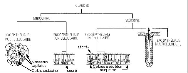

Oui je suis d'accord MAIS en regardant cette illustration on voit bien les glandes (qui est donc un épithélium) exoépithéliales multicellulaires ne sont pas reliés à lame basale mais correspond à un amas de cellules qui s'est individualisé dans le chorion.
Happiness

Messagepar May' » 16 Oct 2013, 19:03
Alours là plus d'arguments!
Attendons un tut :angel: :glasses-nerdy:

Messagepar Barrux » 17 Oct 2013, 12:00
bonjour
dans les épithéliums il y aura toujours un couche de cellules en contacte de la LB; âpres dire que toutes les cellules sont au contacte de la LB c'est faux, vue que dans les pluri-stratifiées il n'y a qu'un couche de cellule au contacte de la LB
pour les épithéliums glandulaires il y auras toujours toujours une couche de cellule au contacte de la LB même pour les gland exo-epitheliale endocrine; cette LB vas isoler la glande du chorion ou elle ce situe
attention: a ne pas confondre la LB et l'épithélium de surface;
car la gland endocrine exo-epitheliale sera détaché de l'epithelium de surface mais toujours au contacte d'une lame Basale
compris ;)
