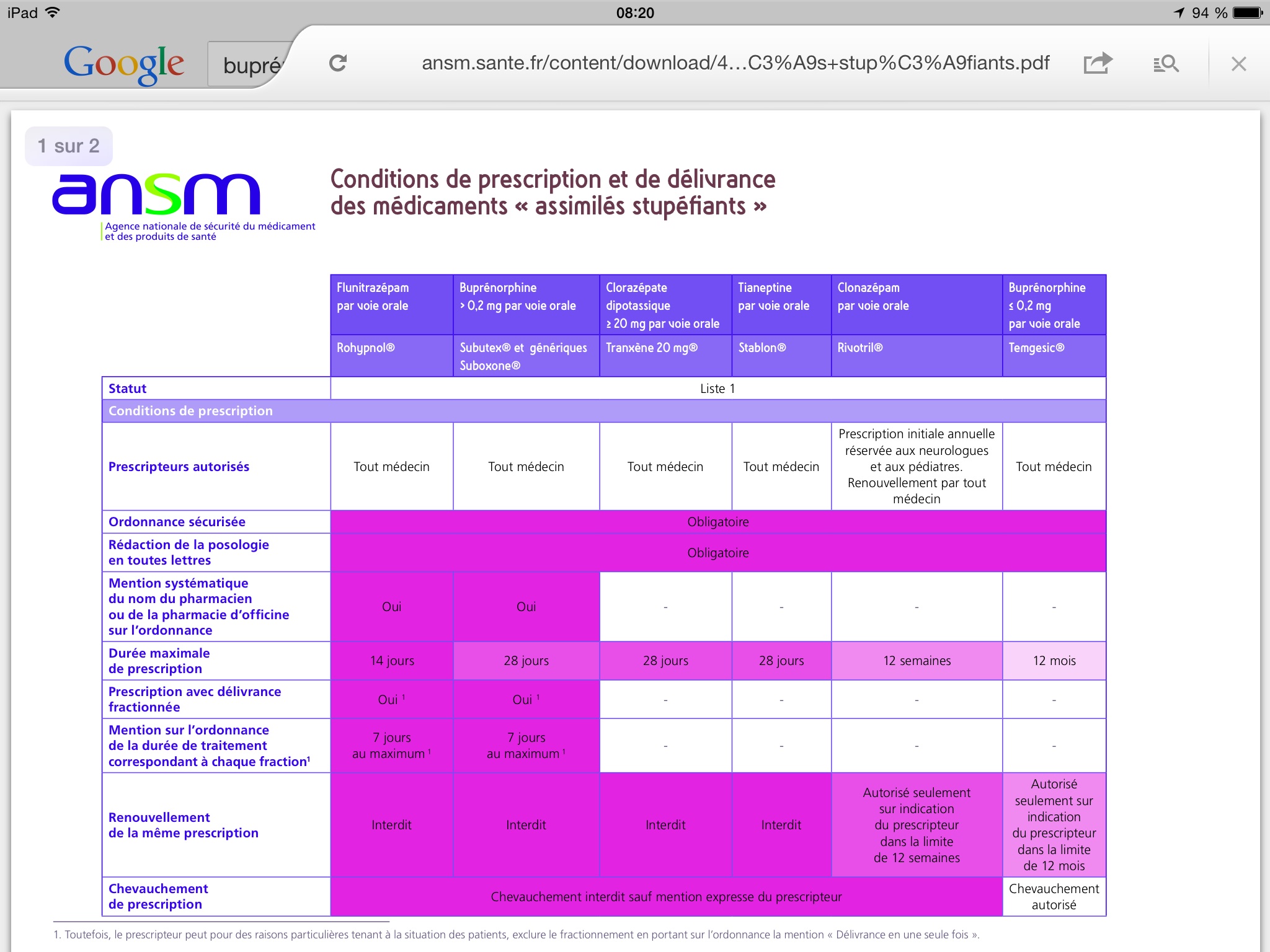

Tous ces médicaments sont prescrits sur une ordonnance sécurisé ?
Ex: Buprénorphine : Liste 1 donc ordonnance simple ou sécurisé ?

D'abord pour répondre à ta question, oui on prescrit la buprénorphine sur une ordonnance sécurisée, regarde ce tableau que j'ai trouvé sur le site de l'ANSM :
Et ensuite c'est la buprénorphine à faible dose qui est un antalgique et quand elle est fortement dosée elle intervient dans les traitements de substitution, donc je ne pense pas que les profs feraient un item comme ça sans préciser.
