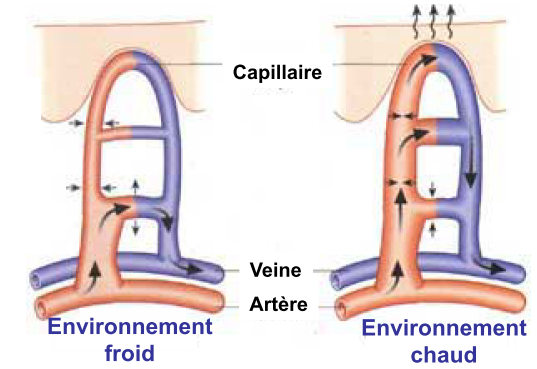

Apparemment ce serait simplement dû au fait que le point d'entrée des shunts des vaisseaux sous cutanés (chargés de libérer de la chaleur) soient surtout sous contrôle orthosympathique.
:arrow: Pas de vasoconstriction à l'entrée : shunt est ouvert, perte de chaleur ++ ;
:arrow: Vasoconstriction : shunt est fermé, perte de chaleur --.
... d'où le fait qu'on dise que c'est sous régulation orthosympathique et pas parasympathique...
Voici une illustration :
J'en toucherais un mot au Pr.Favre si j'en ai l'occasion, mais ce n'est pas primordial pour le concours. Apprend bêtement par coeur la phrase au cas où.

Donc c'est pas tellement vasodilater mais plutôt " dé-vasoconstricter " ( là, j'atteins niveaux incroyables de vocabulaire je crois :lol: ), diminuer l'influence orthosympathique quoi !
En tous cas merci, je vais apprendre comme c'est dans la leçon, c'était juste par curiosité ! :D
