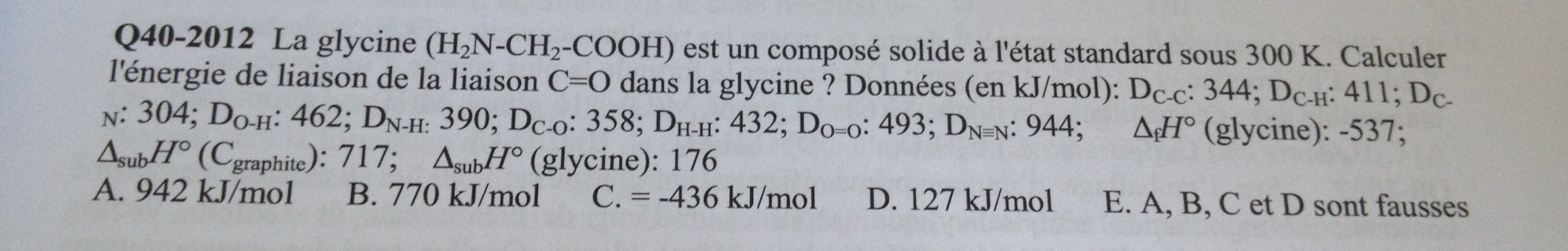

Messagepar Papple » 18 Oct 2014, 11:34
Salut :D
Alors voilà je n'arrive pas à trouver la bonne réponse à ce calcul si quelqu'un veut bien m'expliquer :/
Merci d'avance et désolé si il y'a a déjà la réponse sur le forum j'ai cherché dans les archives et tout et j'ai rien trouvé :wilt:

Messagepar Skøll » 21 Oct 2014, 00:54
Salut :dead: ,
Donc on part de tous les constituants sous leurs états standard de référence et on donne la réaction qui va permettre de former la glycine solide en utilisant l'enthalpie standard de formation:
5/2 H2(g) + 2C(s) + O2(g) + 1/2 N2 = glycine(s) et pour cette réaction ΔrH0 = -537
Ensuite on se sert des énergies de liaisons pour casser toutes les liaisons des molécules gazeuses, pour le carbone on utilise son enthalpie standard de sublimation pour le passer sous forme gazeuse et on se retrouve avec:
5H(g) + 2C(g) + 2O(g) + N(g) en notant Δ1=3479
On va ensuite utiliser d'autres énergies de liaison pour former de la glycine, qui sera en revanche sous forme gazeuse et Δ2= -3070 - Dc=o
On passe ensuite la glycine sous forme solide pour fermer le cycle avec Δ3=-176
On a donc Δf(glycine) = Δ1 + Δ2 + Δ3
donc -534 = 3479 - 3070 - DC=O - 176
DC=O = 3479 - 3070 - 176 + 537 = 770
Voilou :dead:

Messagepar Papple » 21 Oct 2014, 07:41
Merci beaucoup :D :clap:
