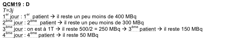

Un Qcm me pose problème
Le thallium 201 (T = 3jours) est utilisé en médecine nucléaire pour réaliser des examens cardiaques. Sachant que l'activité nécéssaire pour un patient est de 100MBq et qu'un examen est programmé par jour, combien de patients pourront bénéficier de cet examen si l'activité dont on dispose le premier jour est de 500 MBq.
On donne : exp (-0,23) = 0,8
A. 1
B. 2
C. 3
D. 4
E. 5
Réponse D
J'ai beau cherché je ne trouve pas :(

Salut, j'ai fait un DM sur les lois cinétiques avec la correction détaillée, je te met la capture d'écran de ce QCM :)
il faut bien comprendre que pour chaque patient tu prélève 100 MBq dans ta source et en même temps l'activité décroit en fonction du temps avec un période T.
