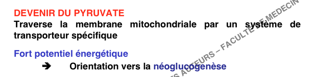

QCM 9A :
Le pyruvate va faire de la NNG, regarde cette diapo :

QCM 9A :
Je peux avoir une petite explication :bashful:

Alors après concertation avec mes cotuts... On comprends pas trop pourquoi le pyruvate va vers la NGG :lol: On pense plutôt que dans ce cas là, de fort potentiel énergétique, le pyruvate va être pris en charge par la PDH puis être orienté vers la biosynthèse d'acides gras, c'est plus logique... Après comme c'est écrit texto dans la diapo, et que le Pr. Hinault l'a redis à la séance de révision bah... Je te conseille quand même de retenir sa version, vu que c'est la diapo qui fait foi :/
