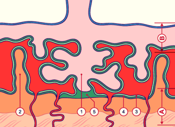

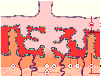

Coucou alors c'est une partie un peu ambiguë parce que sur les schémas on voit clairement que le CT disparaît petit à petit de partout
- Capture 1.PNG (90.29 Kio) Vu 936 fois
- Capture 2.PNG (75.68 Kio) Vu 936 fois
mais dans le texte : "Au cours du 4e mois, le cytotrophoblaste disparaît progressivement de la paroi des villosités et de la plaque choriale alors qu'il persiste encore au niveau de la plaque basale. "
Je suis aller chercher et en faite le CT à l'origine de la coque CT est le CT extra-villeux et en effet il semble persister.
Donc tu avais tout a fait quand tu disais que les ilots de CT et la coque CT sont différents même si ils ont la même origine.
Donc retient que les septa sont formés grâce à plusieurs éléments :
- prolifération des villosités crampons qui repoussent la plaque basale
- prolifération du CT(ilots) et des cellules déciduales
- plissement de la plaque basale
jespère que j'ai répondu (je vais quand même demander l'avis de ma co-tut !!!)
