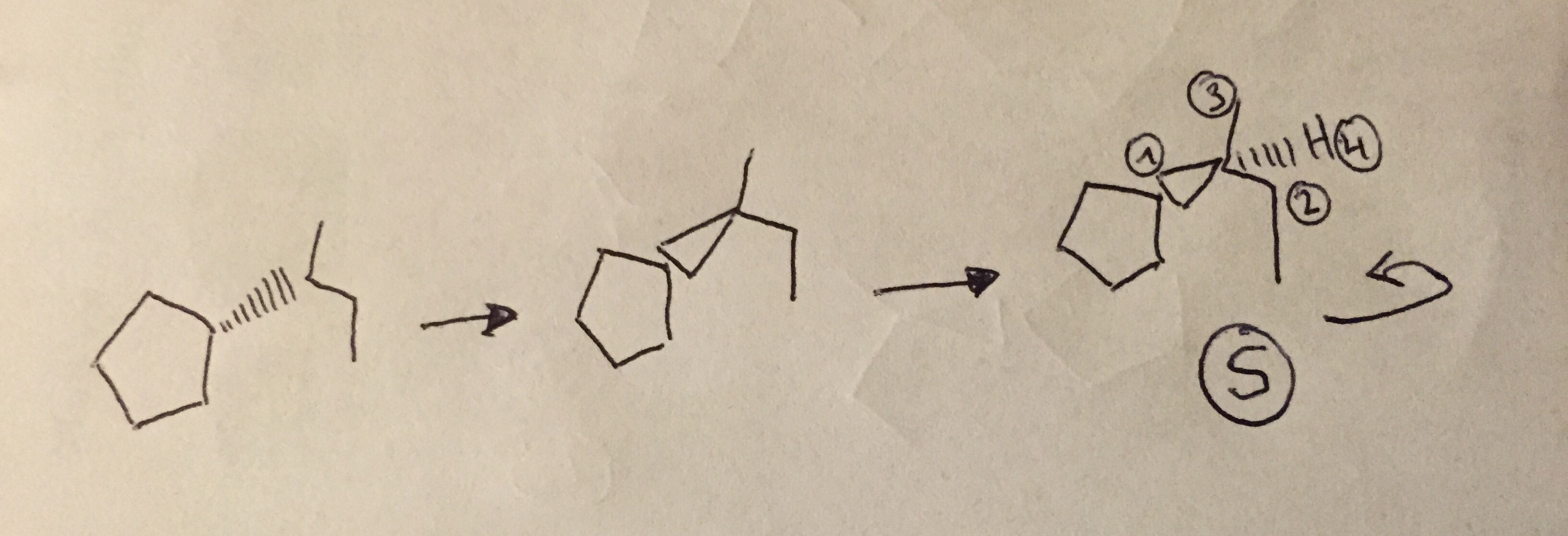

Salut!
Je ne comprends pas pourquoi dans le QCM 3 (chap 2 des annatut) le carbone asy n°3 est S moi j'ai mis R ?

QCM 3 : Déterminez la stéréochimie des atomes suivants :
A) 1S 2E 3S 4Z
B) 1R 2E 3S 4E
C) 1R 2Z 3R 4Z
D) 1S 2Z 3S 4Z

Messagepar Albireo » 01 Aoû 2015, 06:43
Salut ;)
Qcm fourbe, attention a bien le retenir il pourra tomber.
La liaison entre ton carbone * et son cycle est orientée en arrière mais selon le plan général de la molécule ( tu peux voir les petits pointillés grossir dans ce sens.)
Tu dois donc dessiner ta molécule avec comme référentiel ton C*.
En gros t'as juste à inverser l'orientation en arrière par une orientation en avant.
Petit dessin :
