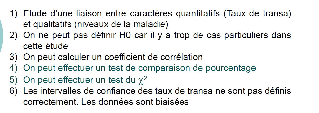

dans ce diapo je ne comprends pas le choix des tests possibles proposé pour cette étude :
je me suis dit c'est entre eux données, l'une qualitative : le classement de maladie et l'autre quantitative : taux de transaminases donc on peut utiliser un test pour ce type de données là.
Déjà on a pas vraiment d'effectif donc je dirais test de student ou U de Mann et Whitney...
Mais après dans la diapo suivante on nous propose tous les tests sauf ceux appropriés pour données quantitatives et qualitatives comparées....
no comprendo... :question:
Merci d'avance :bye:

Messagepar Kramig » 13 Sep 2015, 19:28
Bonsoir Bonsoir <3
Alors en fait il faut bien que tu repères tes variables dans ton énoncé des le débuuuuut !
:arrow: Le classement de la maladie en 5 niveau : variable qualitative
:arrow: La dégradation de la fonction hépatique : variable qualitative aussi :pascal:
En fait tu as confondu à cause de la parenthèse qui te parlait du taux !
Pour 2 variables qualitatives on peut utiliser soit le test du chi 2 soit le test de comparaison des pourcentages :dance:
De plus dans ton énoncé on ne te parle pas de l'effectif, tu ne peux donc pas conclure quel test tu vas utiliser ! Les réponses sont donc la 4) et la 5)
Tout te va ? <3

Messagepar mel22 » 13 Sep 2015, 20:25
raaaah foutu parenthèse qui induit en erreur :P je suis tombée dans le piège @@
Merci beaucoup,
poutoux :blowkiss:
