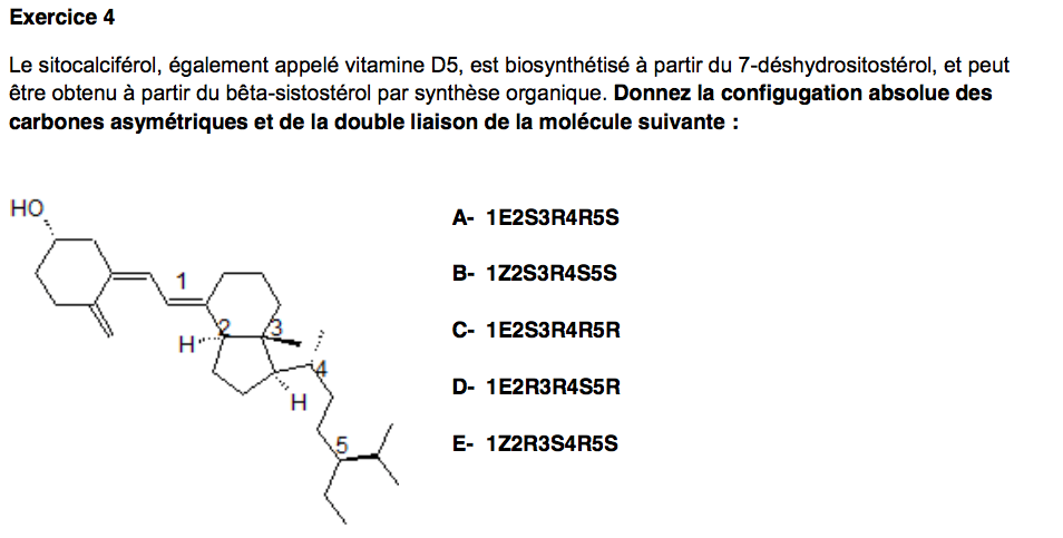

Ce qcm me pose problème au niveau de la configuration du Carbon n°2 car on a 2 carbones liés à 3 autres carbones, du coup je ne vois pas comment on les départage
Dans la correction il est dit que la A est vraie donc que C2 est S
Merci par avance de m'éclairer :wink2: :bye:

Je suis d'accord avec la correction : quand tu as deux carbones équivalents au rang 2, il faut prendre individuellement les carbones au rang suivant et voir à combien d'éléments ils sont liés.
C'est plus clair?

Ah ok oui c'est bon en fait :mrgreen:
Merci :D :clap:
