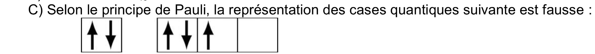

Jai mis en PJ ce qui me pose probleme: pour moi cet item était faux car il fallait d'abord remplir les trois cases de la sous couches p.
Si quelqu'un peut me dire pourquoi cette façon de le représenter est juste :D

Dans l'absolu tu as raison cette configuration est fausse, or elle respecte tout de même la règle de Pauli. Ce n'est pas parce qu'elle est fausse qu'elle l'est pour tout !
Ici on cherchait à montrer une erreur vis à vis de la règle de Hund :) !
Même si je te l'accorde faire tomber un Item comme celui-ci relève du non-sens :mrgreen:
Cependant l'ITEM est FAUX car il ne rend pas la configuration fausse à cause de la règle de Pauli !!!

Merci pour ta réponse c'était ce que je voulais savoir, donc j'imagine qu'un item comme ça ne pourrais pas tomber au CC ça serait un peu litigieux, enfin je l'espère.
