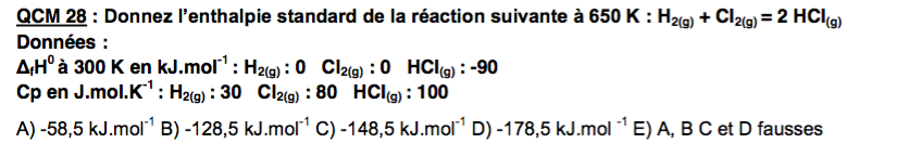

Coucou !! :)
j'ai un problème avec le QCM 28 des annatuts...
la réponse est:
Δr(650 K) = -180 000 + 90x(350)
Δr(650 K) = -148,5 kJ.mol-1
Je ne voie pas comment on trouve ces valeurs ..
merci d'avance :in-love:

Alors il faut que tu utilise la formule :
:arrow: Donc
Capture d’écran 2015-11-06 à 12.48.19.png (8.03 Kio) Vu 518 fois
= 2x-90 = -180 kJ.mol-1 soit -180 000 J.mol-1
:arrow: Ensuite Delta T = 650 - 300 = 350 kelvin
:arrow: Et
Capture d’écran 2015-11-06 à 12.48.34.png (9.67 Kio) Vu 518 fois
= - 30 - 80 + 2x100 = - 110 + 200 = 90
Donc la formule ça te donne Delta H à 300K = -180 000 + 90 x 350 = - 180 000 + 31500 = - 148,5 kJ. mol-1
Voilou :)
