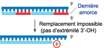

bonjour!
Sur cette image du poly 1 du professeur, diapo 48, il y a marqué entre parenthèses "pas d'extrémité 3'-OH " mais si j'ai bien suivie c'est la dégradation de l'amorce du brin fils en 5' qui laisse persister une brèche et l'extrémité 3' Parent qui est plus longue non?
Quelqu'un pourrait m'expliquer ce que le professeur a voulu dire?
merci beaucoup :D

Messagepar Sow~ » 16 Nov 2015, 19:30
Coucou! :)
La synthèse des brins fils ne se fait que dans le sens 5' -> 3'. Donc les dNTPs doivent être incorporés à l'extrémité 3' (-OH) du brin fils pour respecter ce sens.
Sauf qu'après la dégradation de l'amorce à l'extrémité 5' du brin fils, il y a une brèche qui persiste.
Sans la télomérase, cette brèche ne peut pas être remplacée car on n'a pas d'extrémité 3' (-OH) (au niveau du brin fils, à cet endroit) qui permettrait à la polymérase de finir la synthèse de ce brin.
C'est donc ça que le Prof a voulu dire pour le : “ Remplacement impossible (pas d'extrémité 3'-OH)
C'est plus clair? :embarrassed:

Messagepar maudouilled » 22 Nov 2015, 11:36
oui c'est parfait! Merci beaucoup!!! :D
