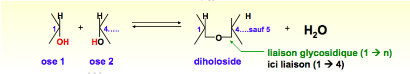

Bonjour :) (encore moi ça risque de ne pas être le dernier :P )
Voilà j'ai deux éléments qui m'indique que la liaison osidique ne peut pas se faire avec le carbone 5. Je voulais être sur à 100% vu que l'année derniere il y avait un item avec double correction. Je viens donc chercher une réponse définitive :P
L'item se présentait comme ça :  La condensation d’une fonction hemiacetal se fait à n’importe quelle autre fonction OH
Voilà merci pour la réponse définitive :D (je suis entrain de chercher la petite bête là je sais :P )

Salut ! ;)
Alors cet item est bien faux ! Après je pense qu'il a été mis en double correction parce qu'une fois cyclisé le carbone 5 ne présente plus de fonction OH :)

Hello !
Désolé c'est pas bon pour moi :shame:
le fait que le C5 ne comporte pas de fonction OH je ne vois pas en quoi ça rend l'item faux, au final on pourra faire une liaison avec n'importe quelle fonction OH présente sur la molécule quand même :struggle:
Au final je ne comprend pas la justification de cet item :excruciating:

Messagepar thomas086 » 21 Nov 2015, 11:19
Salut ! :)
Au contraire il aurait tendance à le rendre vrai (double correction).
Tu ne pourra pas faire de liaison osidique sur C5, donc l'OH présent ne peux que servir à la cyclisation, l'item est bien FAUX ! :D

Messagepar Pandouille » 21 Nov 2015, 11:24
Okiii c'est bon j'ai compris :desire:
Merci beaucoup :panda:
