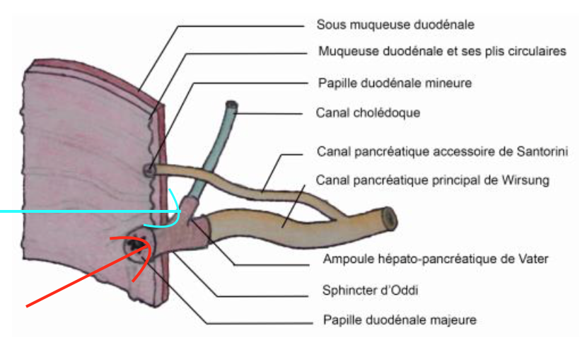

Je vais essayer d'expliquer pourquoi je pensais que c'était faux au vu du schéma de la ronéo de cette année : :desire:
On voit au niveau de la flèche bleue l'ampoule de Vater qui est dans la terminaison du cholédoque/Jonction Cholédoque-Wirsung , et du coup en médial de D2, mais pas vraiment dans la partie médiale de D2 (équivalent de la muqueuse) comme il disait y'a 2 ans (flèche rouge) :desire:
Dans le cours il nous dit que le cholédoque évacue la bile et wirsung évacue les sucs pancréatiques, même si comme tu dis l'item voudrait nous parler de la partie terminale du cholédoque pour moi une fois qu'il a fusionné avec wirsung on ne l'appelle plus le cholédoque, du coup je ne comprends pas pourquoi tu comptes l'item juste ? :question:
En plus si ça se bloque dans cholédoque c'est tout ce qui est en amont qui est bloqué du coup c'est l'évacuation de la bile, à moins que la lithiase dépasse l'ampoule et du coup on n'est plus dans le cholédoque :mrgreen:
Ensuite si l'item parlait de l'ampoule ou de wirsung j'aurais mis vrai, mais pour moi le prof cette année fait bien la distinction Cholédoque/Wirsung/Ampoule :in-love:
En plus à mon avis quand il a rédigé l'item il ne s'était pas rendu compte de son ambiguïté, et même les tut' des années précédentes le comptaient faux, ils l'ont mis juste finalement parce qu'ils ont passé l'item en cours et qu'il a dit que pour lui "au niveau chirurgical" c'est pareil :mrgreen:
Enfin bref à mon avis il ne retombera pas cet item et au pire il mettra un item du style: "Une lithiase bloquée dans le cholédoque pourra entrainer une angiocholite" :clown:
Merci d'avance bonne aprem ;)

Messagepar JD » 06 Mai 2016, 15:08
Re !
Alors oui, le cholédoque évacue la bile, et le canal pancréatique principal évacue les sucs pancréatiques.
MAIS
L'ampoule est à la fois la terminaison du cholédoque et du canal pancréatique. Il n'est pas faux de dire qu'une lithiase dans le cholédoque peut bloquer les sucs pancréatiques, et ce pour deux raisons :
1) Soit on considère que la lithiase est bloquée dans l'ampoule, et qu'on considère que l'ampoule fait partie du cholédoque, car chirurgicalement c'est le cas, et on compte juste donc !
2) Soit l'item sous entend : Une lithiase dans le cholédoque peut bloquer les sucs pancréatiques car elle peut migrer dans l'ampoule :)
Dans tous les cas, il est pour moi impossible de compter cet item faux, car dans la pratique il est vrai !
