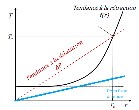

Énoncé : on considère un vaisseau aux parois musculo-élastiques pour lequel une différence de pression delta P est telle qu'un rayon d'équilibre non nul est obtenu.
Quelles sont les modifications qui peuvent aboutir à une occlusion du vaisseau ?
Et l'item D : diminution de delta sans modification des caractéristiques de déformabilité du vaisseau, est compté juste et je comprend pas pourquoi ?
Merci d'avance.

Un schéma vaut + que mille mot :
Il faut garder en tête que la pression permet la dilatation du vaisseau, si elle diminue,on aura une dilatation moindre et ainsi une occlusion possible

Ah oui d'accord ! Merci :D
