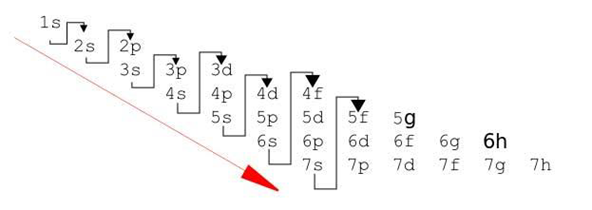

Salut
Quand on écrit par exemple la configuration du 81 Ti je ne comprends pas quelles sont les exceptions concernant le f on le déplacé de place et on le met ou ?
Je suis un peu perdue avec cette lettre
Merci
eden005

Alors on vous a préparé une fiche Questions récurrentes avec de très nombreux cas de configurations électroniques qui sortira après le 1er cours donné à la tut' rentrée par soucis d'équité avec les primants :)
Maintenant répondons à ta question :
On va remplir le diagramme de Klechkowski :
Donc ici la configuration électronique du 81TI sera :
1s2 2s2 2p6 3s2 3p6 4s2 3d10 4p6 5s2 4d10 5p6 6s2 4f145d106p1
MAINTENANT LES EXCEPTIONS :
En ce qui concerne l'orbitale "d" :
Lorsque l'orbitale "nd" est pleine, elle passe devant la couche "(n+1)s" , elle rejoint donc ses amis n
En ce qui concerne l'orbitale "f" :
Lorsque l'orbitale "nf" est pleine, elle rejoint les orbitales de même "n"
                                 /!\ ATTENTION /!\
Ceci ne s'applique uniquement lorsque les orbitales "d" et "f" sont complètes c'est à dire possédant respectivement 10 et 14 électrons.
Lorsqu'elles ne possèdent seulement la moitié (resp. 5 et 7) elle reste à sa place.
En appliquant les exceptions ; la bonne configuration électronique du 81TI devient :
1s2 2s2 2p6 3s2 3p6 3d10 4s2 4p6 4d10 4f14 5s2 5p6 5d10 6s2 6p1
J'ai répondu de façon assez large pour pouvoir réexpliquer la chose si, au cas où, des personnes n'avaient pas compris les types d'exceptions
En gros, quand les couches "nd" et "nf" sont complètes elles rejoignent leurs potes "np" et "ns" quoi
Est-ce que maintenant c'est plus clair ? :soldier:
Hésite pas si jamais j'ai mal expliquer une notion :handshake:

Messagepar eden005 » 08 Aoû 2016, 23:06
Merci c'est super bien explique :)

Messagepar tibtibo » 10 Aoû 2016, 11:26
Je rebondit rapidement car j'ai essayé de le faire du coup.
J'ai trouvé la même chose à un détail près : J'ai pas remis dans l'ordre.
Moi j'ai du coup : [Ti]=1s22s22p63s23p64s23d104p65s24d105p66s24f145d106p1
Est-il vraiment important de remettre dans l'ordre de n croissant ?

Messagepar Socca » 10 Aoû 2016, 12:17
Oui, il le faut c'est important parce que ça rend la configuration électronique fausse sinon :)
La règle des orbitales pleines est importante !
