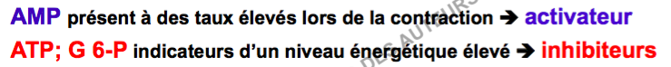

Par rapport à l'item B de ce QCM, je me demandais pourquoi il était faux ?
"B) Lors d’une activité musculaire, la concentration de G6P diminue ce qui va permettre d’activer la glycogène phosphorylase."
Je me disais que le G6P était consommé pour faire de l'énergie, et vu qu'il y en a moins, il a une action inhibitrice moins importante sur la GP, du coup ça permet son activation.
Je voulais savoir ce qu'il n'allait pas dans mon raisonnement
En fait, lorsque le muscle est en activité --> la niveau énergétique diminue, on va donc vouloir activer la GGL pour libérer du glucose au muscle ! Du coup la concentration d'AMP va augmenter ce qui va permettre l'activation de la GP :)
Lorsque le niveau énergétique est suffisant : la régulation de la GP se fait via la concentration d'ATP (haute) et une augmentation de la G6P or si on a déjà trop de G6P on ne va pas vouloir en refaire donc cette dernière va inhiber la GP et donc la GGM :winch:
