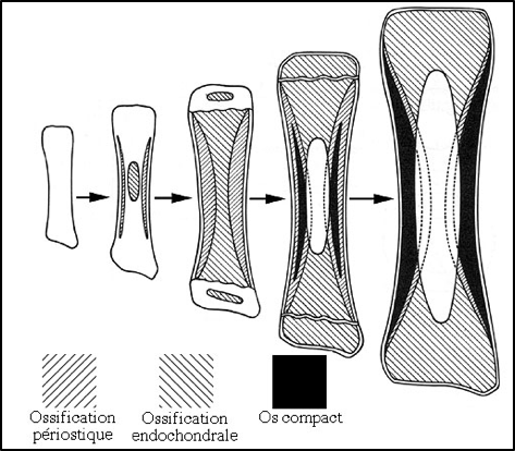

Bonjouuur??
Est ce que les ostéoblastes viennent seulement de l'ossification periostique ? Si c'est le cas est ce que va veut dire que l'ossification periostique se produit avant l'ossification endochondrale? puisque cette dernière se fait en présence d'osteoblaste

- Pour l'ossification endochondrale, les ostéoblastes sont apportés par voie sanguine (bourgeons conjonctivo-vasculaires).
- Pour l'ossification périostique, les ostéoblastes sont déjà sur place.
Tu remarques sur le schéma du prof que les 2 types d'ossification se déroulent simultanément :) (même si dans son récap, le prof parle en premier de l'oss. périostique puis de l'oss. endochondrale, c'est un découpage à but didactique :wink: )
Cette année, le prof dit que les bourgeons conjonctivo-vasculaires, apportent des cellules souches mésenchymateuses périchondrales (à l'origine d'un apport de cellules hématopoiétiques et ostéogénitrices).
Les ostéoblastes de l'ossification endochondrale proviennent donc de CSM périchondrales, mais je ne pense pas que l'on puisse dire que l'ossification endochondrale "vient de l'ossification périostique".
J'espère que tu comprends la nuance :)
