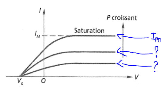

Dans la ronéo du cours de quantique, il est dit que le courant de saturation Im augmente avec la puissance, jusqu'à un certain courant maximal (parce que augmenter encore la puissance n'aurait aucun effet). Mais du coup, le courant de saturation Im c'est ce courant maximal qu'on peut obtenir, au-delà du quel augmenter la puissance de la lumière ne sert à rien, ou c'est le courant maximal obtenu pour une certaine puissance ? :hypnotized:
Im est donc le courant le plus haut si j'ai bien compris, mais comment s'appellent alors les autres courants de saturation en dessous ?
Du coup, est-il juste de dire que Im est proportionnel à la puissance, sachant qu'après un certain seuil Im n'augmente plus avec la puissance ? :sidefrown:
Merci d'avance pour la réponse, j'espère que c'est pas trop brouillon comment j'ai présenté la chose ! :disapointed:

Je pense avoir compris ta question, en fait le courant de saturation est définie à une puissance donnée.
On a donc P quelconque et en augmentant V on va finir par obtenir un courant de saturation qui dépend de cette valeur de P !
Et enfin, on a toujours Im qui augmente avec P : la puissance permet d'arracher plus d'électrons donc permet au courant de circuler plus vite (il y a surement une limite ou ça devient faux mais c'est hors programme, considère que Im est proportionnel à P)
C'est bon pour toi ? :)

Merci pour ta réponse, je pense mieux comprendre :jump:
Bonne journée :)
