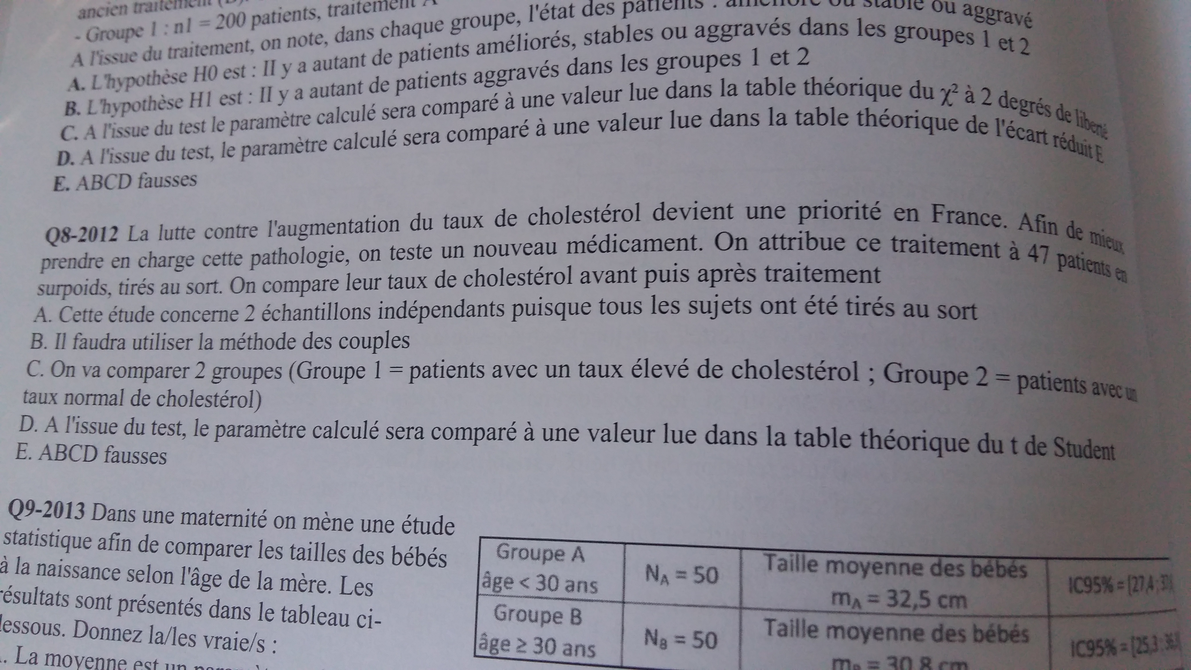

Bonjour,
Concernant le QCM 8 la reponse est B mais pour moi l'item D est juste aussi puisque qu'on compare 1 variable qualitative (avant et après traitement) et 1 variable quantitative (le taux de cholestérol). L'effectif est de 47 donc on peur utiliser le test de t de Student ! Alors pourquoi le paramètre calculer ne pourra pas être comparé à une valeur lu dans la table theorique du t de Student ? Soit pourquoi l'item D est faux ?? :sidefrown:
Merci de m'éclairer :coeur:

Salut :note:
Tu as raison désolé de ne répondre que maintenant mais effectivement cet item est VRAI. C'est bon pour toi? :wink2:

Messagepar cassou » 16 Nov 2016, 10:24
Oui super merciiii j'avais en effet bien répondu !!! :cute: :coeur: :dance:
