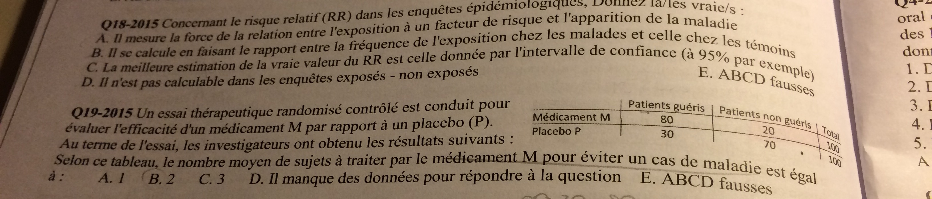

Bonjour ,
j`ai une question par rapport au qcm 19 des annales de 2015
Je ne comprends pas du tout le raisonnement dans la correction où il est écrit :
80-30=50
puis 50/100=1/2
donc la réponse est 2 sujets
pourriez- vous m`expliquer s` il vous plait comment il faut résoudre ce qcm...
Je vous remercie <3

SAlut!
En gros ici avec ton médicament tu guéris 80 personnes sur 100
Mais on voit que même sans administrer le vrai médicament, à cause de l'effet placebo, on a 30 patients sur 100 qui guérissent
onc on suppose que parmi les 80 patients à qui on a administré le médicament et qui ont guéri, on en a 30 qui ont guéri à cause de l'effet placebo.. Donc en réalité le mdc a guéri 50 personnes sur 100..
Et tu connais la suite, ça fait 1 patient sur deux
