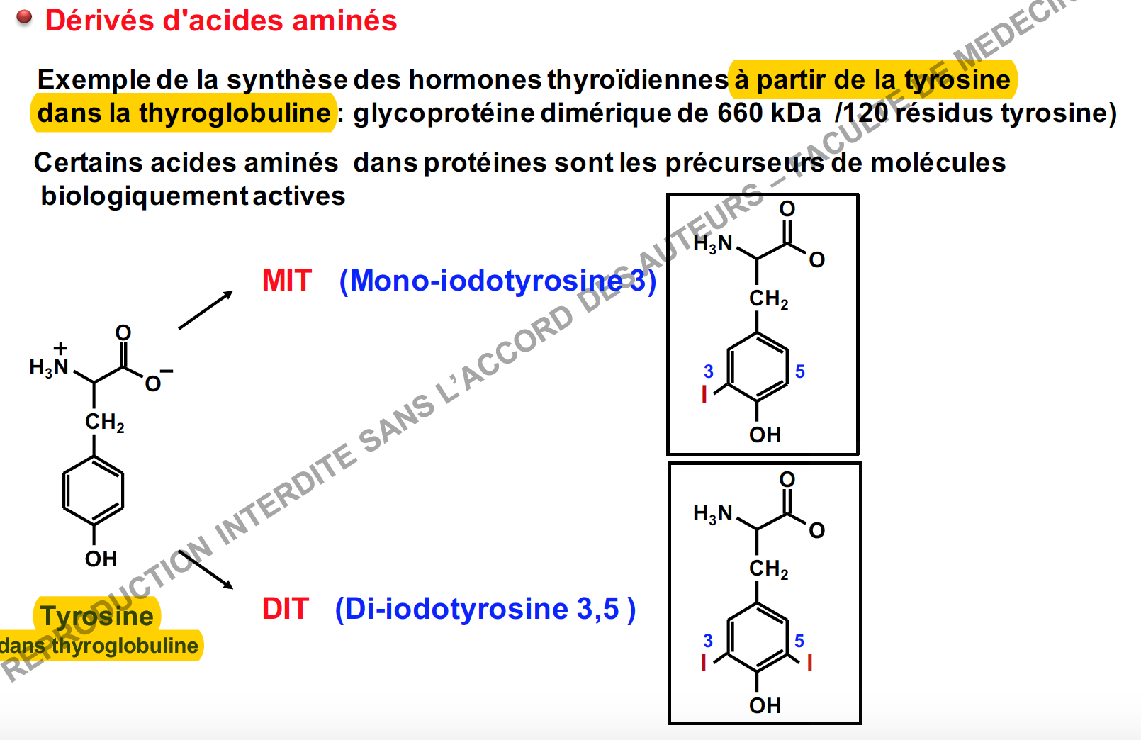

Pour la 17 A, je ne suis pas d'accord c'est faux : la Tyrosine est déjà dans la thyroglobuline :) (diapo 48)
Les hormones T3 et T4 sont formées à partir des tyrosines contenues dans la thyroglobuline :) (puis que c'est en lysant la thyroglobuline qu'on libère T3 et T4, sinon ça n'aurait aucun intérêt)

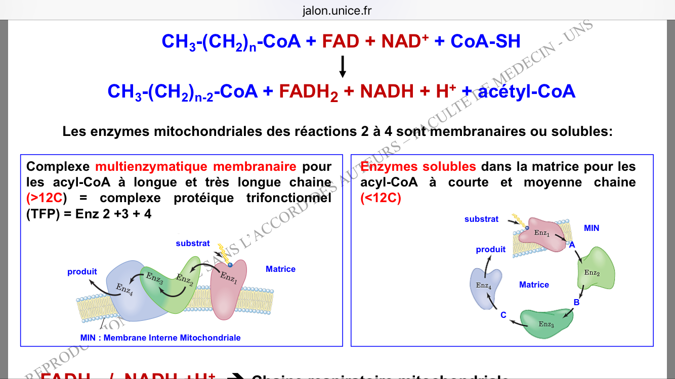

Pour la 29 A, +1, le complexe membranaire c'est pour les AG longs, or là c'est un AG court donc c'est soluble : pas de complexe :)

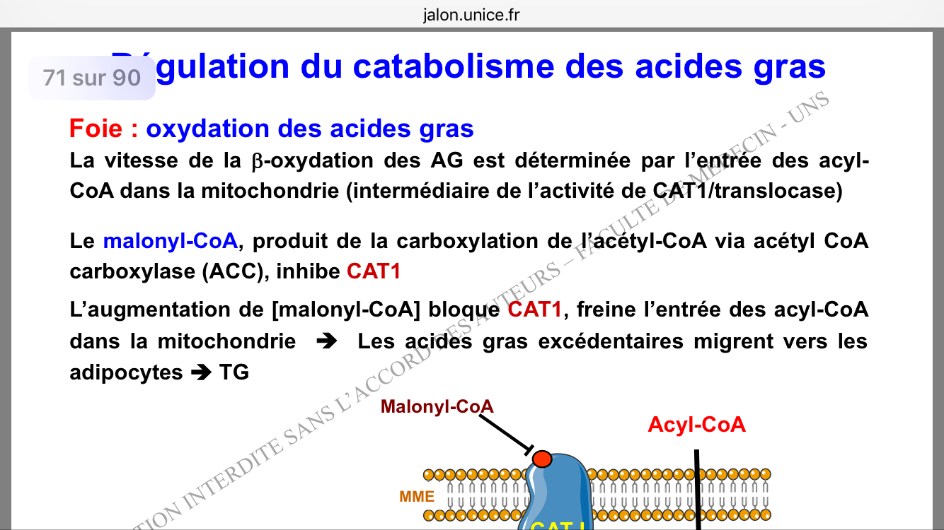

Pour la 30 D, +1, le malonylCoA est bien un inhibiteur de CAT 1 :lol:

Pour le qcm 29 item A il me semble qu'il est même doublement faux, puisqu'il est aussi écrit que l'acide butyrique (4C) est activé dans le cytoplasme alors qu'il sera activé seulement dans la mitochondrie non ? :question:

Et oui Agigas, pour la 29 A en effet il y a activation dans la mitochondrie en plus :lol: donc doublement faux ! :D

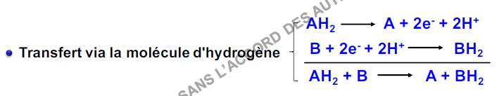

pour la 20 item D on parle d'une "molécule d'hydrogène" pour moi c'est un atome alors je l'ai compté faux, mais peut etre qu'en bioch la prof s'en fiche ?

emrysoldier a écrit:Pour la 17 A, je ne suis pas d'accord c'est faux : la Tyrosine est déjà dans la thyroglobuline :) (diapo 48)
Je pense que vous avez raison, on va en discuter ;)

jackie chan a écrit:pour la 20 item D on parle d'une "molécule d'hydrogène" pour moi c'est un atome alors je l'ai compté faux, mais peut etre qu'en bioch la prof s'en fiche ?
Le prof ne fait pas ce genre de pièges, cet item est bien juste :confused: Désolé :beat-up:

Pour la 17-A, j'ai des doutes mais je le compterais vrai car les hormones thyroïdiennes, c'est-à-dire la thyroxine (T4) et surtout la triiodothyronine (T3), sont des hormones produites dans la thyroïde à partir d'iode et d'un acide aminé, la tyrosine.
Je ne pense pas que le prof ferais un piège aussi pointilleux et ambigue sur cet item;
Sur un site j'ai trouvé ça :
1) Les iodures, absorbés par l’intestin et transportés par le sang, sont captés par la glande thyroïde.
2) La glande thyroïde, métabolise les iodures pour produire les hormones thyroïdiennes.
3) La glande thyroïde synthétise une protéine spécifique : la préthyroglobuline.
4) Le noyau phénol de ces acides aminés (en locurence la tyrosine) est transféré sur les autres molécules de préthyroglobuline, pour faire les synthèses :
DIT + MIT → T3 + Ala
DIT + DIT → T4 + Ala
5) La synthèse de la thyroglobuline est ainsi achevée.

Entre ce que tu trouves sur un site, et ce que dit le prof, il y a parfois de grands écarts. Franchement le piège se voit, surtout qu'il écrit "et sont ENSUITE intégrées à la thyroglobuline", c'est juste que l'ordre des événements est différent.
C'est texto diapo donc pour moi y'a pas de doute, c'est bien un piège :)
Je l'ai souligné par 2 fois, mais regarde : la tyrosine est bien DANS la thyroglobuline

On en a parlé dimanche soir aucalme pour la 17 A on est d'accord c'est faux :wink2:
