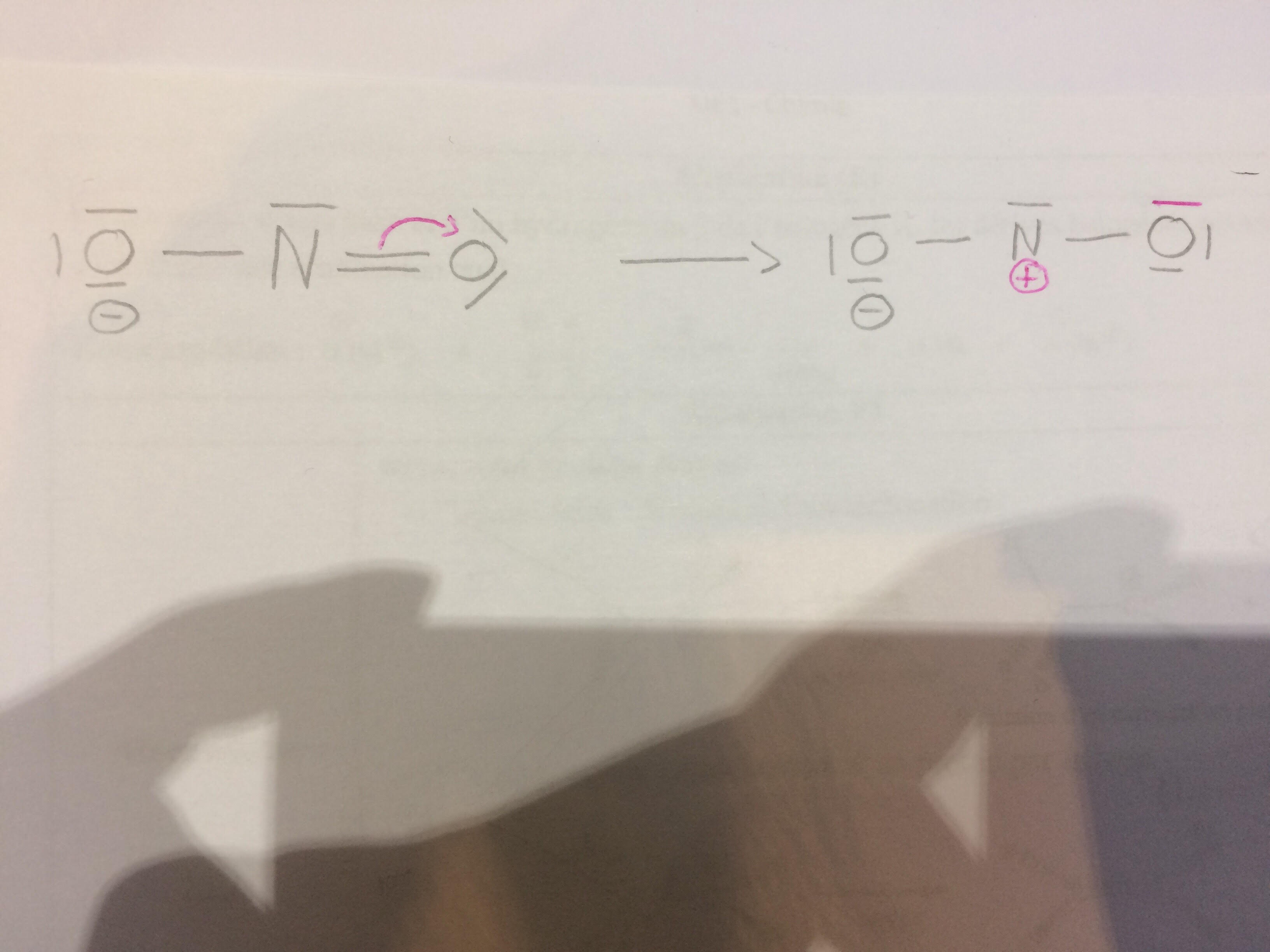

Pour confirmation, l'effet mésomère attracteur correspondrait aux molécules que je viens de dessiner ? :)
Mais par contre, je n'arrive pas du tout à voir l'effet inductif attracteur :sweat:

Comme dit dans le pdf, ce n'est pas l'effet mesomere qui est attracteur ou donneur, mais le goupement qui est dit mésomere attracteur/ donneur ;)
Sinon, ouais, les molécules que tu as ont bien des groupes mesomeres attracteurs et ils fonctionnent comme tu les as dessinés

Messagepar Walking.So » 15 Sep 2017, 10:29
Merci beaucoup pour ta réponse :angel:
Si j'ai bien compris, l'atome d'azote est donneur d'électrons donc on a un effet mésomère attracteur c'est bien ça ?
Mais je ne vois toujours pas l'effet inductif attracteur :shame: quels sont les atomes accepteurs et donneurs dans ce cas là ?

Messagepar ADesox » 16 Sep 2017, 11:39
Alors non, c'est tout pile le contraire :P !
Le N etant plus électronégatif que le C, il attirera à lui les électrons, c'est donc un groupement inductif attracteur puisque les électrons vont vers lui, le C perd des électrons : ;) :
Pour ton effet mésomère attracteur, c'est pas lié juste à l'azote mais à tout le groupement nitro (NO2), pcq par un mécanisme concerté (celui que tu as dessiné, tu vois que l'azote prends une charge + qui est en fait compensé par des électrons venus de mésomérie type pi-sigma-pi), il crée un emplacement pour attraper une autre paire d'électrons et donc capturer ces électrons ! Comme il attire à lui les mésoméries, on dit que ce groupement est mésomère attracteur : :) :
C'est une notion qui est compliquée a comprendre (même nous en tant que tuteur on a galéré à comprendre le principe :lol: )
Si tu as encore du mal, dis le moi et je te ferai un dessin de l'effet mésomère attracteur du groupement nitro, ca sera plus clair arès je pense :)

Messagepar Walking.So » 16 Sep 2017, 20:54
Mais y a pas de carbone dans la molécule ? Ou alors je dois faire comme s'il était associé à l'oxygène ? :oops:
Eux... Oui je veux bien un dessin si t'as un peu temps :roll: :lol:

En fait, dans ton QCM la, on te parle du groupement nitro et qui dit groupement, dit que c'est attaché a autre chose ;) et trèèèèès souvent (pour pas dire tout le temps), ca sera à une chaine carbonée :cute: c'est de là qu'il sort mon carbone ;)
c'est bon pour toi ?

Messagepar ADesox » 18 Sep 2017, 20:14
Avec ça tu comprends mieux ?

Messagepar Walking.So » 19 Sep 2017, 15:05
Ahah oui je comprends mieux merci beaucoup :dance: :angel:
