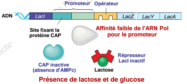

Présence de glucose et de lactose :
Le gène LacL est toujours actif, la protéine LacL est donc toujours produite mais le lactose (la boule verte sur le schéma) va se fixer sur cette protéine pour la désactiver et l'empêcher de se fixer à l'opérateur de l'opéron !
Les gènes de l'opéron seront donc transcrits mais faiblement parce que la polymérase n'est pas stable il lui manque quelque chose pour se stabiliser: une protéine spéciale appelée CAP qui n'est activée que par l'AMPc !
Or dans le milieu cellulaire il n'y a pas que du lactose, il y a aussi du glucose, et justement ce glucose empêche la production d'AMPc, la protéine CAP reste donc inactive, et elle ne peut pas stabiliser la polymérase, ce qui fait que la transcription de l'opéron lactose reste faible ! Le lactose sera donc peu consommé à cause de la présence du glucose ! (je te rappelle que quand elle a le choix, la cellule préfère consommer du glucose avant le lactose, tu comprends grâce à ce mécanisme pourquoi
