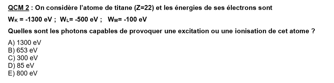

Bonjour :)
Pourriez-vous m'expliquer comment répondre à ce qcm ? Je ne comprends pas bien la correction :)
Merci :) :chat:

Salut ! Pour provoquer une excitation, il faut que l'énergie du photon corresponde à la différence d'énergie entre deux couches et pour une ionisation il faut que l'énergie du photon soit supérieure ou égale à l'énergie de liaison de la couche sur laquelle se trouve l'électron à expulser.
A) 1300eV est égale à l'énergie de liaison de la couche K, on pourra avoir une ionisation d'un e- de la couche K ( et des autres couches aussi du coup)
B) 653eV > 500 > 100, on pourra avoir une ionisation d'un e- des couches L ou M
C) 300eV > 100, ionisation d'un e- de la couche M
D) 85 eV <100, ce photon ne pourra ni ioniser ni exciter
E) 800 eV > 500 > 100, ionisation L ou M
Quant à la correction il y a une petite erreur "Vrai, il suffit que l’énergie d’un photon soit supérieur à 100 eV pour qu’on puisse ioniser un électron de la couche K" -> couche M
C'est bon pour toi ? :cute:

Oui c'est beaucoup plus clair détaillé. Merci :)

Coucou les filles! :)
Bon j'ai lu la correction proposée par Ju' et je n'aurais pas fait mieux! Contente que vous ayez compris toutes les deux :wink2:
Juste je rajoute un truc pour l'item E : 800 eV ça fait une ionisation de la couche L ou de la couche M mais ça peut aussi faire une excitation de K à L (car 1300-500=800 eV)
Voilà là t'as une correction vraiment complète :D
