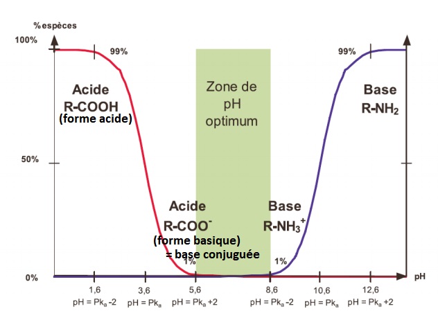

Alors moi j'ai compté vrai cet item en raisonnant avec la frise qu'on fait en terminale voir photo
Je pense que c'est comme ça qu'il faut raisonner mais je n'en suis pas sure !

Déjà, bravo à ame98 c'est comme ca qu'il fallait faire ! :mrgreen:
Hugo, ton raisonnement est complètement juste sauf à la fin ! En fait, pour reprendre ton exemple, quand ton acide fort est dissocié, il a déjà largué son proton (puisqu'il est dissocié) il n'est donc plus acide car il n'a plus de proton a largué, il est sous sa forme de base conjuguée ! :glasses-nerdy:
C'est mieux pour vous ? Bon courage !!
