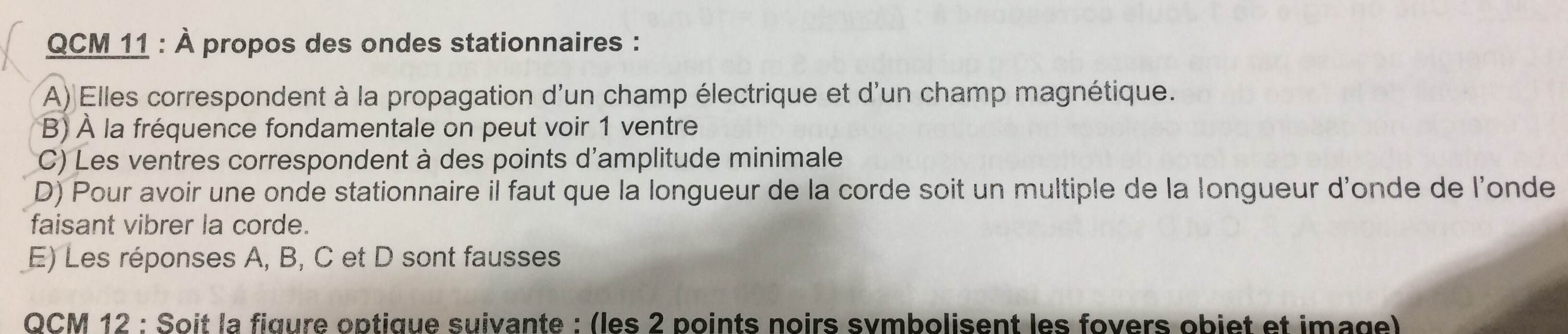

Messagepar melilow » 12 Oct 2017, 12:03
Hellow :)
En rapport avec l'item A
J'ai du mal à faire la distinction entre champ électrique et champ électromagnétique. Est-ce qu'il serait possible d'avoir une petite explication :cute:

Re: Tutorat 3 QCM 11
Messagepar Inso » 15 Oct 2017, 10:59
Un champ électromagnétique correspond au couplage entre un champ électrique et un champs magnétique.
Inso
Messages: 866
Inscription: 29 Juil 2017, 11:56
Messagepar Ju' » 15 Oct 2017, 15:59
Comme l'a déjà dit Lucas, un champ électromagnétique contient une composante électrique et une composante magnétique.
Un champ électrique, c'est par exemple, entre les deux bornes d'un condensateur, il y a un courant électrique qui se propage, et une particule chargée, placée à l'intérieur d'un champ électrique subira son influence et sera déviée. (A noter qu'un courant électrique possède induits aussi des effets magnétiques)
Un champ magnétique, c'est par exemple, l'attraction ou la répulsion entre deux aimants, il possèdera une influence sur toute particule possédant un moment magnétique non nul. (Le champ magnétique terrestre, c'est ce qui fait bouger l'aiguille de ta boussole)
(Toute particule possédant une charge crée un champ électrique autour d'elle et toute particule possédant un moment magnétique crée un champ magnétique autour d'elle)
Un champ électromagnétique, c'est un champ électrique, perpendiculaire à un champ magnétique, et le tout également perpendiculaire au sens de propagation de l'onde. (Voir diapo 13 du cours sur les Ondes) :)
Messagepar melilow » 16 Oct 2017, 20:19
Merci pour vos réponses :wink2:
Mais du coup je ne comprends pas pourquoi l'item A est faux car dans la correction il est écrit que c'est un champ électromagnétique = champ électrique + champ magnétique
Désolé pour la qualité de la photo
Messagepar Ecubas » 17 Oct 2017, 09:40
L'item A est faux tout simplement car ce n'est pas la définition d'une onde stationnaire mais celle d'une onde électromagnétique ;)
Messagepar melilow » 17 Oct 2017, 11:14
Ah d'accord je comprends mieux :lol: :lol:
