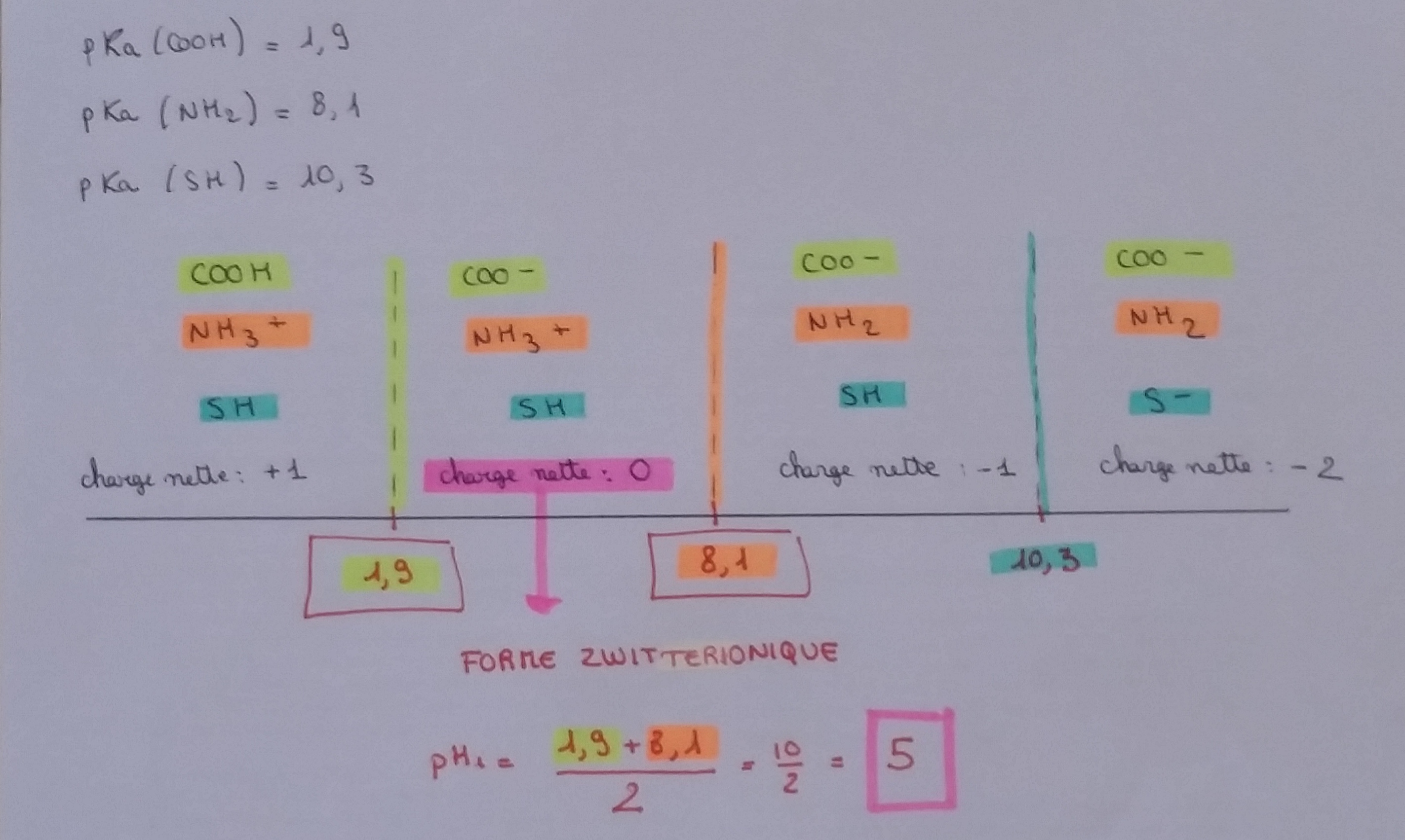

Je comprends pas pourquoi le Phi est égal a 5 parce que avec l'errata de l'énoncé vu que vous avez mis 8.00 comme valeur du 2ème Pka du coup ca donne plus 5 :dont-know:

Je te fais un petit récap du calcul :
1) Tu trouves la forme de la molécule ou la charge nette est =0 donc c'est la deuxième
2) Tu fais la moyenne des deux pKa entourant la deuxième molécule (1,9+ 8,1)/2 =5
3) D'où la réponse A pour le calcul
Est ce que c'est plus clair pour toi ? :wink2:

Non ça ne change pas la valeur de ton Phi
La molécule ayant une charge nette nulle reste la 2 ème entre PKa=1,9 et PKa=8,1

Non mais au tableau à pasteur yavais 8.0 au lieu de 8.1 comme valeur du 2ème Pka

En fait la correction au tableau était pour les groupements rattachés à al troisième molécule et non pour les pKa
Les pKa à utiliser étaient bien récapitulés dans la consigne et meme avec 8 tu trouvais une valeur proche de l'item A ... Désolée encore si cela a constitué une ambiguité pour toi

Ben non je suis désolé on nous met un errata avec 8 en valeur et quand on fait le calcul on a 9.9 /2 =/= 5 perso comme vous avez changé les valeurs pour moi il y avait une raison et je pouvais pas compter cet item juste...
