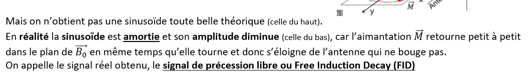

Alors non l'item est bien vrai désolé... Si la sinusoïde est amortie c'est bien car l'aimantation retourne dans le plan de Bo donc s'éloigne de l'antenne qui est dans le plan de B1, et donc au fur à mesure que l'aimantation s'éloigne de l'antenne l'amplitude du signal diminue. C'est bien ça qui fait que la sinusoïde est amortie.
C'est bien ce que le prof dit en cours, je vous met le passage de la ronéo :
Vous comprenez mieux? :)
