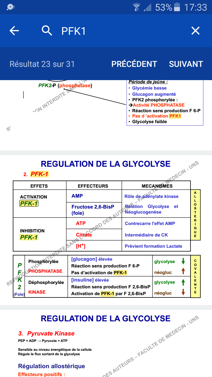

Totalement d'accord avec Tristan et je me permet d'ajouter que l'item B de ce QCM est faux a mon avis car pas de régulation covalente sur la PFK1 ! Et oui un grand merci pour vos dm <3
