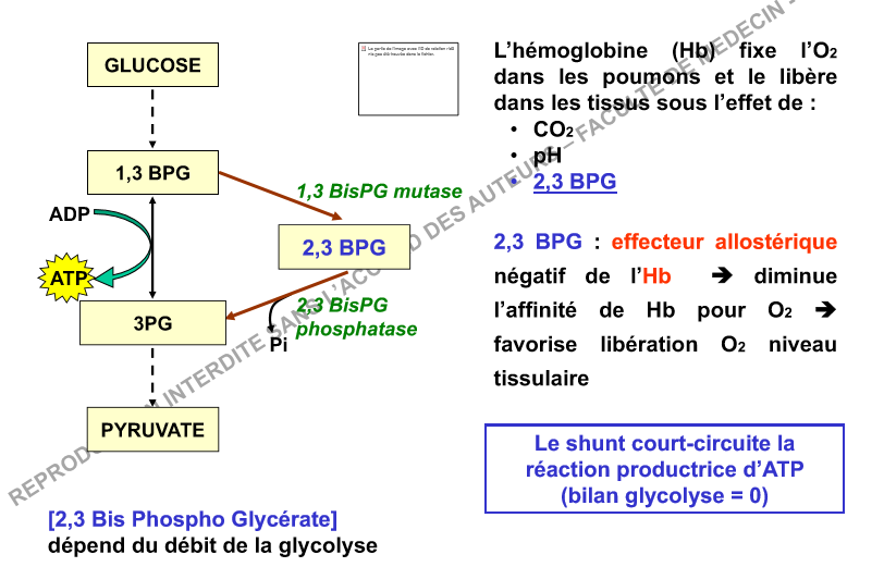

Pour l'item C , je ne comprends pas, si le but du shunt est de favoriser la liberation d'02 dans le sang, alors il faut diminuer l'HG non ? Puisque l'HG fixe l'02,
Et en plus le 2,3bpg est un effectuer allo négatif du coup je pensais qu'il diminuait la libération de l'HG .. pouvez vous m'expliquer svp ???

Perso je trouve que l'item est faux aussi, mais parce que le 2,3bisPG favorise la libération d'O2 par l'Hb, pas la libération de l'Hb. Il diminue l'affinité de l'Hb pour l'O2 mais cet Hb va quand même rester dans les érythrocytes (d'1 pour ensuite capter le CO2, et de 2 pour se réoxygéner dans les poumons !)

Alors ici je pense que c'est un petit probl de compréhension de l'item :)
L'hémoglobine fixe physiologiquement l'O2. Dans les globules rouges, en cas de shunt, on produit du 2.3BP => il diminue l'affinité de Hémoglobine pour l'O2 => du coup l'O2 est plus facilement libéré au niveau des tissus
Plus on a de 2.3BP, plus l'Hg va libérer facilement l'O2 au niveau des tisssus :P

On compte faux l'item car il dit qu'on libère de l'Hb dans le sang. Or ce contrôle par affinité induit la libération d'O2.
Par ailleurs, il est écrit HG (=/ Hb) dans le DM, donc doublement faux..
