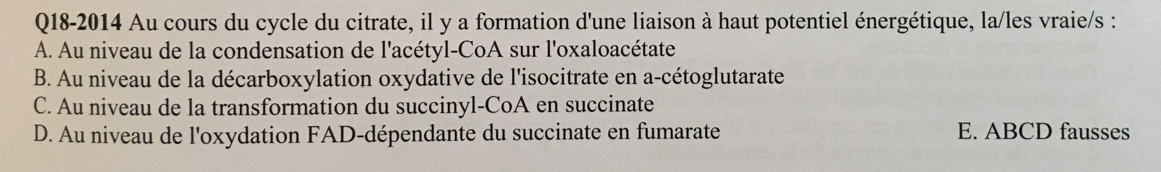

Messagepar Nemo » 11 Nov 2017, 20:17
Salut ! :)
J’ai du mal avec ce QCM :
En effet la réponse compté juste ici est la C, mais perso j’avais mis E parce que je pense plutôt que la formation de la LHE se situe à l’étape 4 au niveau du passage de l’a-cétoglutarate au succinyl-coA.
Par contre je peux comprendre leur correction parce que on crée un GTP quand on passe du succinyl-coA au succinate, mais dans ce cas je pense qu’il s’agit plus d’un transfert que d’une création de la LHE (diapo 45).
Est-ce que c’est possible de poser la question à la prof pour avoir son point de vue sur la question please ? :wink2:
Merci ! :D

Messagepar Agathafeeling » 12 Nov 2017, 13:21
Coucou Maxence :)
Tu as tout très bien compris et je suis accord avec toi sur le toute la ligne
Je pense que la nuance c'est formation/ transfert de cette LHE.
On demandera donc à la prof pour cela

Messagepar Nemo » 12 Nov 2017, 13:36
Ok super merci ! :D
