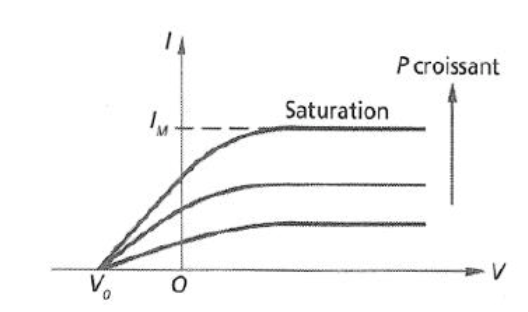

quand on est à la contre tension maximale, je voulais savoir si on a I=0 ou pas encore ?

Alors oui ! Plus ta tension se négative plus tes électrons vont être décélérés et au bout d'un moment ils ne vont plus pouvoir atteindre l'anode. On aura donc plus de courant :arrow: intensité nulle à partir de la contre tension maximale !
Comme tu peux le voir sur ce graphique
Bon pour toi ? :wink2:

D'accooord alors juste pour confirmer quand V > V0 on a I > 0 et quand V ⩽ V0 on a I=0, c'est bon ? :chat:

Oui c'est bien ça :D
