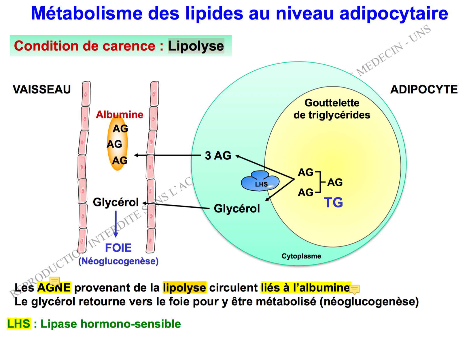

"La lipolyse en intracellulaire se fait en présence de glucagon/adrénaline et permet de libérer AGNE transportés par l'albumine et un glycérol qui ira directement au niveau du foie pour s'engager dans la voix de la NGG"
J'imagine que vous vous êtes inspiré de cette diapo pour ce qcm
mais la lipolyse intracellulaire se réalise au niveau des adipocytes et le glucagon a une action au niveau du foie.
Du coup je me demandais d'après ces deux diapos si on peut dire que le glucagon agit sur la lipolyse intracellulaire
C'est peut être un peu pointilleux mais en vu du vrai concours cela semble majeur

On voit bien que c est l adrénaline qui se fixe sur le récepteur membranaire, pas de trace de ce fameux glucagon

je me rajoute à ce post car dans la ronéo 14 p 22 (qui est top, merci bcp !) on nous a fait corriger (cf erratas) dans le récapitulatif 2 le fait que le glucagon n'agit pas sur la LHS, seulement l'adrénaline.
Donc le glucagon n'agit pas sur la LHS et par conséquent pas sur la lipolyse intra-cellulaire.

Le glucagon agit sur la lipolyse intra-Cr pour sa propre conso donc jvois pas ou est le problème ;)
Pour moi l'item est bien vrai

Je fais un post de ouf, thèse, antithèse, synthèse et on me répond quasi ap, avec les 3 diapos de justification je vois pas trop comment la prof pourrait compter ca "Faux"... On est simplement en recherche de vérité, pas de double correction...
