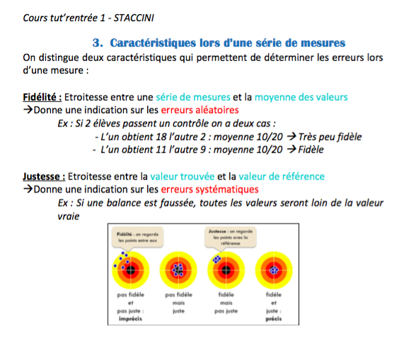

Mais du coup pourquoi dans la fiche de la TTR on dit qu'une erreur aléatoire est fidèle et une erreur systématique est juste ? :question:

Re: DM type CC QRU 4
Messagepar Escarboucle » 13 Déc 2017, 00:40
Coucou :bye:
En fait quand dans la fiche et dans le diapo on dit que "ça donne une indication sur les erreurs systématiques" en parlant de la justesse ça veut dire que en regardant si c'est juste ou non tu sauras si c'est c'est une erreur systématique.
:arrow: L'erreur systèmatique est une erreur de justesse ==> Elle n'est pas juste.
:arrow: L'erreur aléatoire est une erreur de fidélité ==> Elles n'est pas fidèle.
Je reconnais que la formulation est bizarre dans le cours mais en réalité c'est très simple :
erreur systématique = on refait systématiquement la même erreur = elle est fidèle MAIS pas juste ==> elles influencent la justesse
erreur aléatoire = on fait au pif donc on tombe n'importe où = c'est pas fidèle (pas régulier) ==> elles influencent la fidélité
C'est pour ça qu'on dit que la fidélité fournit des infos sur les erreurs aléatoires et que la justesse sur les erreurs systématiques.
C'est bon pour toi ? :)
