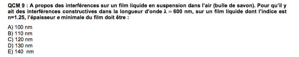

Messagepar Walking.So » 12 Déc 2017, 19:03

QCM9 SDR 2014-2015
Je n'arrive pas à comprendre pourquoi mon calcul est faux, pourtant n1<n2 et on veux des interférences constructives donc l'épaisseur minimale serait de 240 nm ? :struggle:

Messagepar Kro » 12 Déc 2017, 23:03
Salut salut !
Alors on est dans le cas des bulles de savons donc
Et on veut des interférences constructives, sooo:
On veut l'épaisseur la plus mince, soit k=0
Donc:
Voilà :wink2:

Messagepar Walking.So » 13 Déc 2017, 06:39
Mais pourtant n1 < n2 puisque n1= 1 et n2= 1,25
Donc on devrait prendre la formule : différence de marche = 2ne ? :struggle:

Messagepar Kro » 13 Déc 2017, 08:45
On est en présence d'une bulle de savon. Du coup au niveau des indices optiques ça donne:
Indice optique de l'air :arrow: indice optique dans la bulle n :arrow: indice optique de l'air
On voit donc bien que =
Du coup on utilise la formule
Récapitulatif:
:arrow: Dans le cas d'une bulle de savons tu as =
:arrow: Dans le cas d'une couche anti reflet >
Faut bien identifier les différents indices ça aide : :) :

Messagepar Walking.So » 13 Déc 2017, 10:32
Ah oui d'accord merci :clap:
