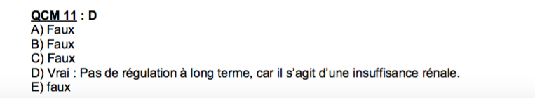

Hellow :)
Est-ce qui serait possible d'avoir les justifications de ce QCM svp ? :cute:

Messagepar Timotchouk » 08 Mar 2018, 17:36
Salut, en cas d'insuffisance rénale il va se passer plusieurs choses tout d'abord le débit de filtration glomérulaire diminue, il y a donc une accumulation d'acides fixes dans l'organisme, de plus les reins vont être moins capables de produire des bicarbonates, on se retrouve donc en acidose métabolique (item A faux). Pour compenser cette acidose métabolique la fréquence ventilation va augmenter et ainsi favoriser la consommation de protons et de bicarbonates , la PCO2 diminue (item C) faux. Cette adaptation ventillatoire (hyperventilation) persiste jusqu'à ce que la cause de l'acidose s'arrête, donc on peut parler d'hyperventilation persistante (jusqu'au traitement de la cause si c'est possible) donc item D vrai et pour la B comme ce sont les reins qui disfonctionnent (de manière très importante généralement en insuffisance rénale aigue) ils ne vont pas pouvoir compenser la situation donc l'item B est faux !
C'est bon pour toi ? :)

Messagepar melilow » 08 Mar 2018, 19:51
Oui c'est parfait merci :dance:
